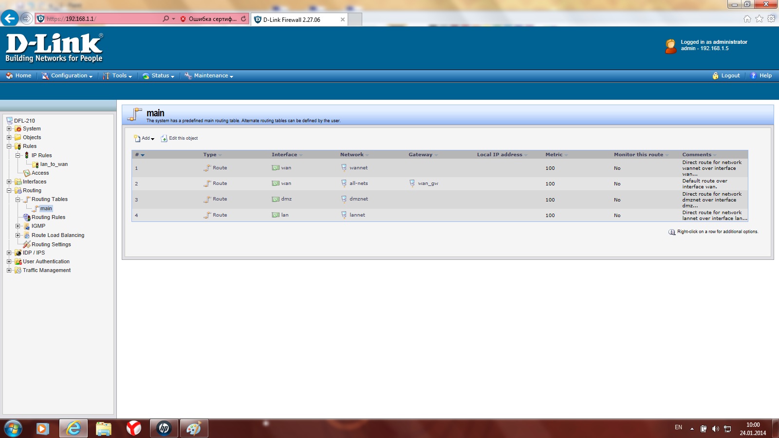

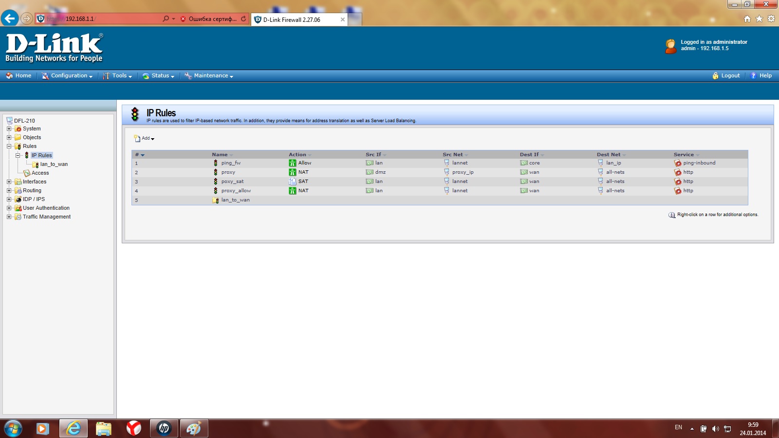

Вот скрины DFL:
Всё остальное по дефолту.
3.jpg [ 218.04 KiB | Просмотров: 5403 ]
2.jpg [ 207.75 KiB | Просмотров: 5403 ]
1.jpg [ 193.19 KiB | Просмотров: 5403 ]

на сколько понимаю в ас прозрачный прокси ? или на каком то порту !?
если прозрачный то я не вижу правил - кторые перенаправляют траффик из LAn -> dmz ?
упоминаний про DMZ нету ни каких - ни правил ни чего .....

ну так где правила разрешающие хождение трафика по вашему сервису !?!?
allow:lan\lannet dmz\dmznet http-all
allow: dmz\dmznet lan\lannet http-all
перенаправили то вы правильно - а трафик разрешить ?!

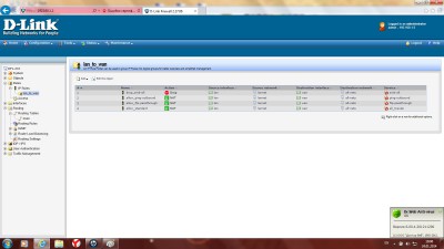

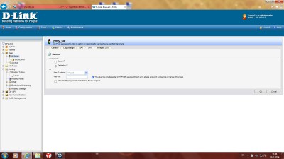

Вкладка SAT
4.jpg [ 185.64 KiB | Просмотров: 5393 ]
