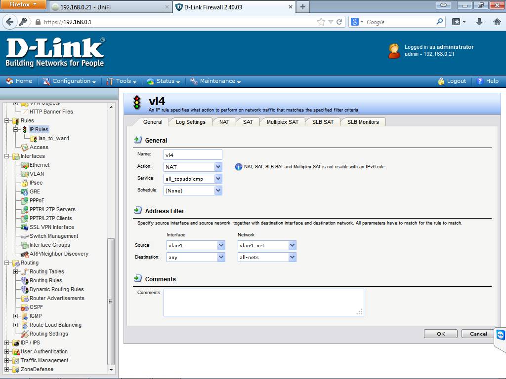

Создаю на dlink 860 vlan-ы, создаю пулы для получения адресов dhcp, маршруты автоматом прописываются при создании vlan. Создаю правило для хождения трафика от vlan наружу и к dlink 860, но адресов не получаю, т.е. выходит что dhcp не раздает адреса. Пингую созданные vlanы, пинг проходит. Думаю, что ошибка в правилах хождения трафика :(
правило.jpg [ 188.08 KiB | Просмотров: 3855 ]

DHCP сервер для влана 3.
Два правила, скорее всего их недостаточно.
Image 004.jpg [ 88.81 KiB | Просмотров: 3846 ]
Image 003.jpg [ 88.99 KiB | Просмотров: 3846 ]
Image 002.jpg [ 85.6 KiB | Просмотров: 3846 ]
 Заголовок сообщения: Re: DFL 860e проблемы с настройкой VLAN
СообщениеДобавлено: Пн янв 13, 2014 15:06
ну не знаю ...
по доке достаточно одного правила . но я бы все таки сделал еще одно обратное правило от All-nets До вашего VL4.
как то это спокойней получается .
