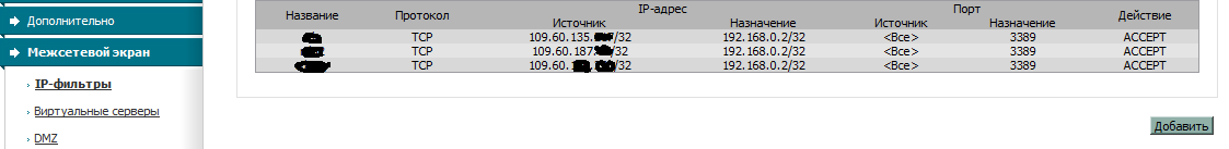

Друзья, самый главный вопрос - ОНО работает как надо или нет? И если да, то - объясните пожалуйста как оно работает на примере? Примера в руководстве пользователя нет, а пояснения к пунктам настройки - не нужны в том виде в каком они есть, они НИЧЕГО не объясняют!

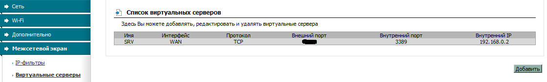

Конкретно проблема такая: нужно защитить виртуальный сервер от доступа со всех IP интернета кроме нескольких выделенных.
    Добавляю их в фильтры с accept,
    добавляю accept для всех адресов lan
    и в конце пишу drop tcp/udp для всех компьютеров вообще.
При этом роутер перестаёт отвечать на запросы по web-админке, ping есть. Вопрос - как, в какой последовательности обрабатываются правила?
Вижу что было 3 таких темы, и ни на одну не было никакого ответа за несколько лет.
Ответтье пожалуйста, и если можно с примерами.

Скриншоты настроек не помешали бы. И прошивку обновить можно.

Предполагаю, что вторым правилом вы закрыли все порты и адреса локальной сети. В таком случае вполне естественно, что интерфейс не будет доступен. Согласен с Сергеем, нужны скриншоты.
Ну тогда бы я не написал что третьим я закрыл всё. А именно после попытки ввода третьего правила в браузере сессия повисла и роутер перестал отвечать на попытки войти в него.
Второе правило - я предполагаю, вы думаете я ошибся в настройке и вместо accept выбрал drop? Нет, второе прошло нормально после нажатия кнопки "изменить". А вот вводя третье и нажимая "изменить" нажать "сохранить" я уже не смог, т.к. роутер стал недоступен. Пинг же при этом был, что вроде бы естественно т.к. закрывал tcp\udp.

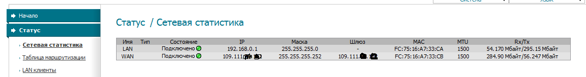

Скриншот страницы фильтров и сетевой статистики.

 Заголовок сообщения: Re: DIR-320NRU и IP-Фильтры
СообщениеДобавлено: Вт сен 17, 2013 10:44
Зарегистрирован: Пт ноя 24, 2006 12:47
Сообщений: 49
Прилагаю

Добавьте разрешающее правило из локальной сети на 192.168.0.1 Затем запрещающее для всего.

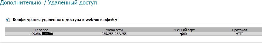

После этого он будет работать как свитч для lan, сеть windows будет видна? Если мне нужно администрировать из интернета и я добавил правило ниже на картинке:
Вопрос - нужно ли добавить в фильтр разрешающее правило для этого порта и адреса?

СообщениеДобавлено: Вт сен 17, 2013 14:08
Очень странная маска 255.255.252.255
Вы считаете это нормально?
Ну да, один адрес.
ЗЫ А да, действительно.... Видимо пул какой то был, я и не заметил что там 252, сейчас поправлю, спасибо :lol:
