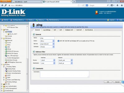

Прошу еще раз помощи сообщества, если нетрудно напиши вкратце какие правила нужно прописать для работы вланов.
Сеть построена таким образом:
Интернет -> Dlink 860e -> коммутатор dlink (неменеджируемый) -> ubiquiti tough poe -> Ubiquiti AP (точки доступа).
Можно было бы просто на Dlink 860 выделить порты под определенный vlan, тем самым отделить сеть гостевую от служебной, но у сотрудников есть ноутбуки и нужен еще служебный wi-fi и как вариант через теги разграничить сети.
Создаю на dlink 860 vlan-ы, создаю пулы для получения адресов dhcp, маршруты автоматом прописываются при создании vlan. Создаю правило для хождения трафика от vlan наружу и к dlink 860, но адресов не получаю, т.е. выходит что dhcp не раздает адреса. Пингую созданные vlanы, пинг проходит. Думаю, что ошибка в правилах хождения трафика :(
правило.jpg [ 188.08 KiB | Просмотров: 3926 ]

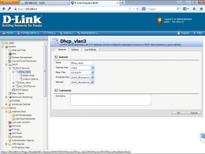

показывайте настройки DHCP и правила для ходдения траффика

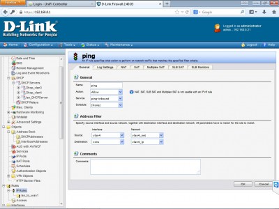

DHCP сервер для влана 3.
Два правила, скорее всего их недостаточно.

 Заголовок сообщения: Re: DFL 860e проблемы с настройкой VLAN
СообщениеДобавлено: Пн янв 13, 2014 15:06
ну не знаю ...
по доке достаточно одного правила . но я бы все таки сделал еще одно обратное правило от All-nets До вашего VL4.
как то это спокойней получается .
