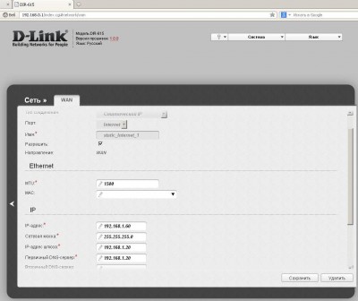

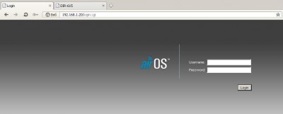

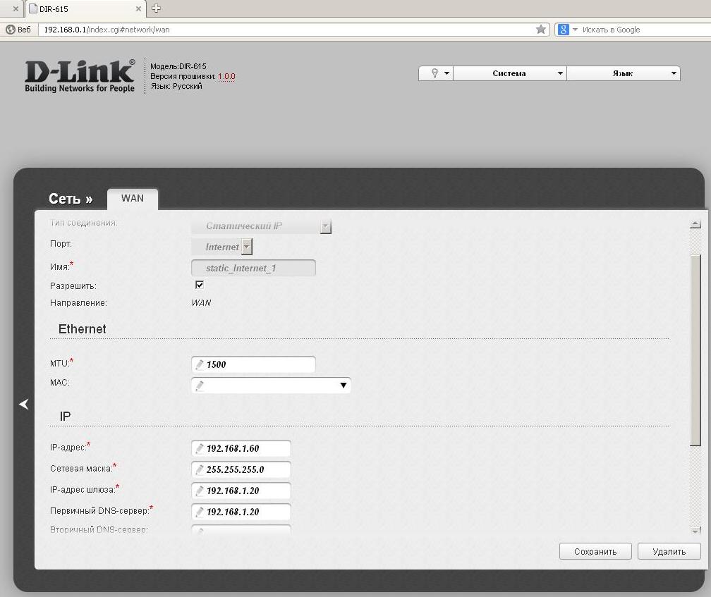

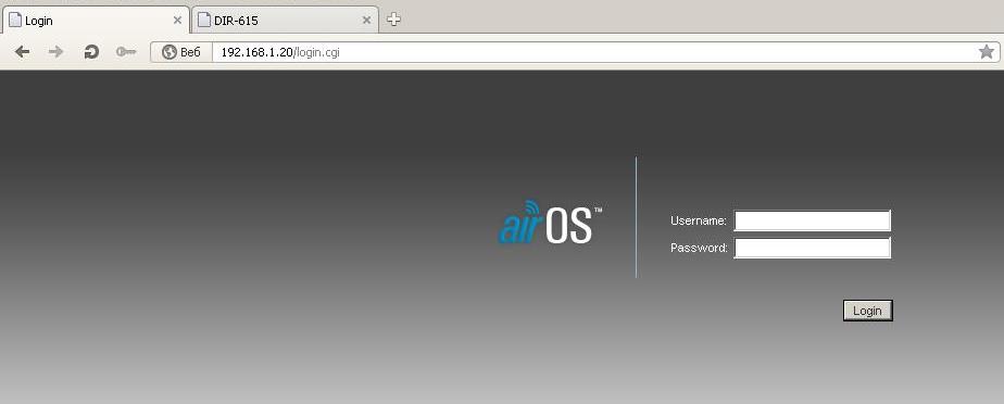

Антена на крыше от нее сетевой кабель. При заводских настройках определяет динамический WAN 192.168.1.60 инет не раздает. Если создать статический как на рис 1, ПК получают IP автоматом и все работает. Если в браузере ввести 192.168.1.20 то заходит как на рис 2. У знакомого тоже такой интернет и роутер, но он ничего в нем не настраивал. Подключил провода и все заработало.

Значит попробывать обновить прошивку со сбросом к заводским, но я так и не понял почему Вам не нравится вариант со статикой т.е. когда у Вас прописано на роутере:
IP: 192.168.1.60
Маска: 255.255.255.0
Шлюз: 192.168.1.20
DNS1: 192.168.1.20
DNS2: 8.8.8.8
У клиентов, которые будут подключены к роутеру (если на нём включен DHCP) адреса будут уже из подсети 192.168.0.0/24 ходить будут через шлюз 192.168.1.20 - в чём проблема такого решения?
P.S. Может у Вас знакомого с таким же роутером, с той же аппаратной ревизией K2 (потому если другая ревизия, то и говорить не о чем), он соединён не через WAN-порт, а LAN в LAN воткнутно с антенны на роутер) т.е. роутер играет роль тупого свитча, а раздачей рулит антенна, у которая есть функция маршрутизатора + свой DHCP-сервер?
