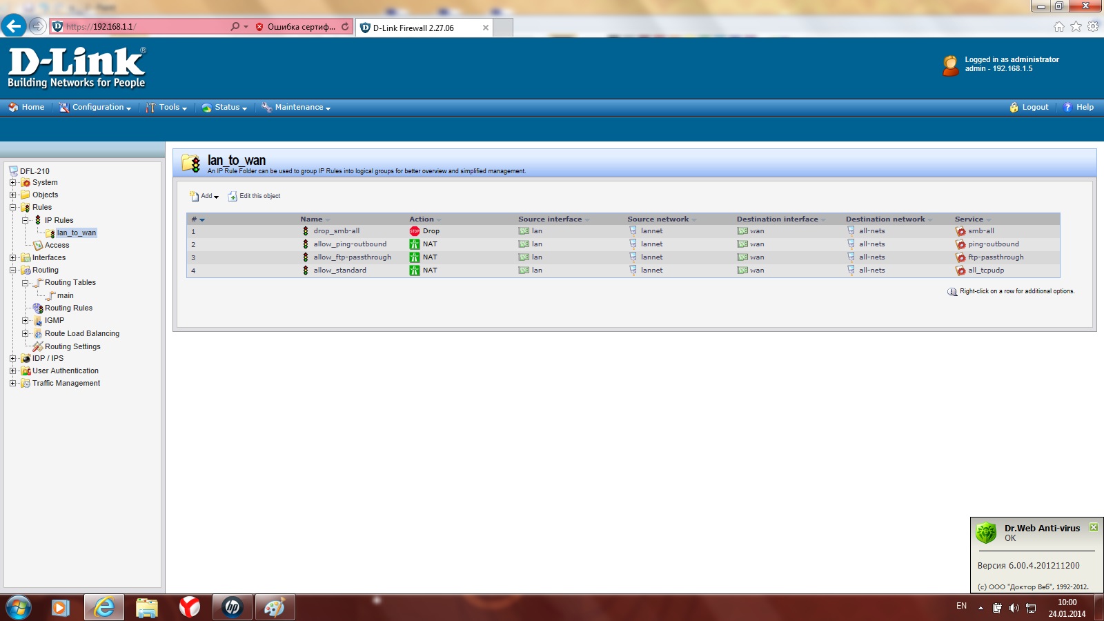

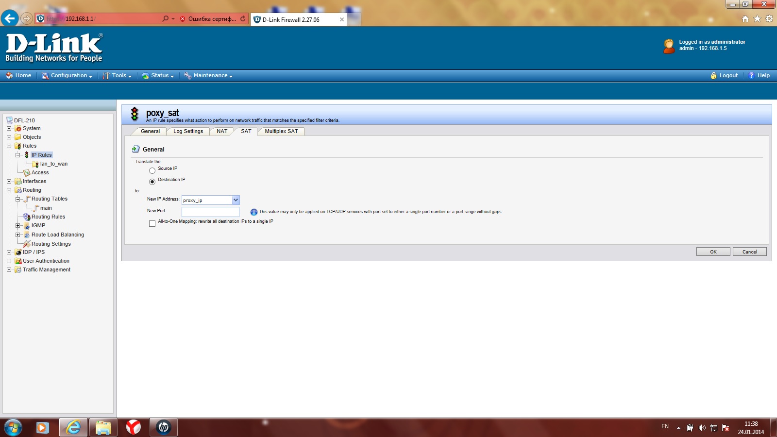

Вот скрины DFL:
Всё остальное по дефолту.
3.jpg [ 218.04 KiB | Просмотров: 5427 ]
2.jpg [ 207.75 KiB | Просмотров: 5427 ]
1.jpg [ 193.19 KiB | Просмотров: 5427 ]
 Заголовок сообщения: Re: Проблема роутинга DFL 210
СообщениеДобавлено: Пт янв 24, 2014 09:56
на сколько понимаю в ас прозрачный прокси ? или на каком то порту !?
если прозрачный то я не вижу правил - кторые перенаправляют траффик из LAn -> dmz ?
упоминаний про DMZ нету ни каких - ни правил ни чего .....

3) Вкладка SAT в скриншотах отсутствует, поэтому какие там косяки -- не видно.

Вкладка SAT
4.jpg [ 185.64 KiB | Просмотров: 5417 ]
