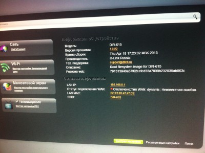

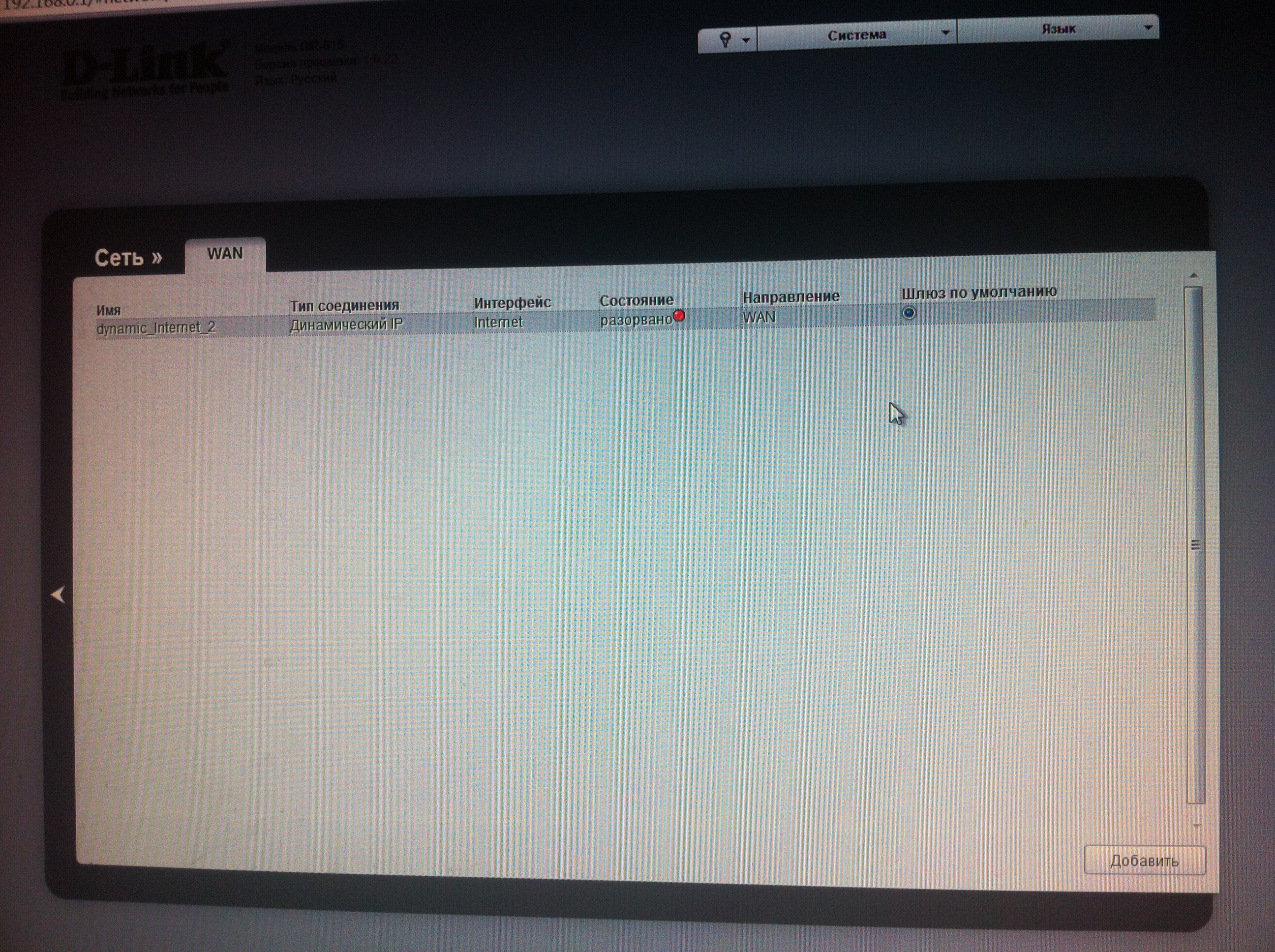

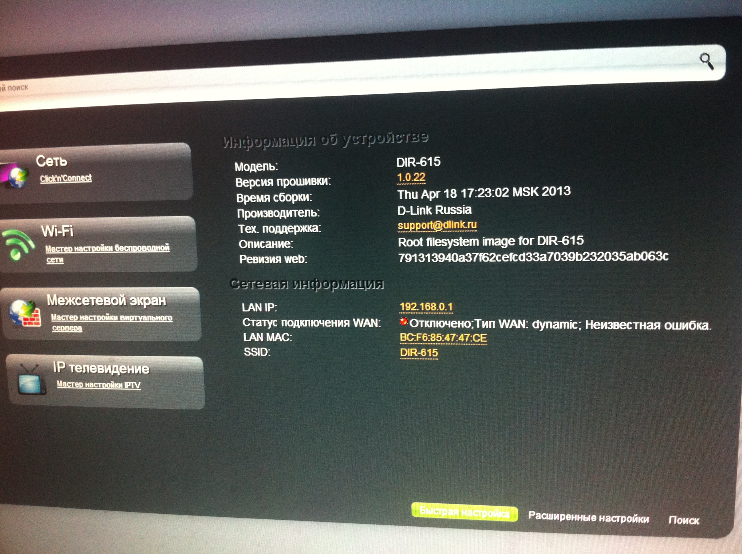

Пропал интернет, подключил на прямую все работает.
Подключил обратно нечего не работает, перезагружал раз 20, заводские настройки тоже делал не помогло.
Прикрепил скрины с ошибкой.
IMG_1161.JPG [ 2.61 MiB | Просмотров: 3258 ]
IMG_1160.JPG [ 1.81 MiB | Просмотров: 3258 ]

А после сброса на заводские настройки ничего не настраивали, у вас что IPoE с динамическим IP у провайдера? Что за провайдер - город? Фильтрации по MAC нет у него, если есть то склонировали ли MAC сетевой компьютера на роутере?

Ничего не настраивал. Насчет IPoE не знаю, но точно знаю что статический IP адрес. Город Киев, провайдер НашНет. Про фильтрацию не знаю.

Если статический адрес, то как вы ожидаете увидеть работу роутера при динамическом IP? Короче вы роутер сбросили на начальные настройки и теперь его надо заново настраивать - звоните провайдеру и узнаете все данные необходимые для настройки: тип соединения, если адрес статический, то что вписывать - IP,DNS, шлюз, маска. Есть ли привязка к MAC-адресу. Если соединение PPPoE (логин и пароль) или PPTP/L2TP (тоже самое + адрес VPN-сервера), если есть статические маршруты, то их тоже узнаете. Потом берете инструкцию к роутеру и настраиваете по полученным от провайдера данным свой маршрутизатор.

Тогда зачем Вы сказали "Насчет IPoE не знаю, но точно знаю что статический IP адрес"? Давайте не будем гадать и, если Вы сами не готовы курить проблему и разбираться, то вызывайте мастера и платите деньги. Иначе, я уже объяснил - узнаёте у провайдера полный спектр того, что надо настроить (чтобы роутер работал). Если IP динамический и IPoE, то вполне вероятно, что фильтрация по MAC у провайдера есть, тогда надо склонировать его с того компьютера, на котором работает интернет при прямом соединении.
P.S. Как вариант - провайдер что-то поменял в своих настройках, потому что при IPoE чудеса ограничены, в большей мере.

Сделал все как вы говорили, выбрал статический IP на роутере прописал значения, и все равно не раздает интернет.

То есть Вы позвонили в ТП провайдера и выяснили все вопросы, о которых я говорил? Теперь последовательно рассказывайте, что они Вам рассказали: есть ли привязка к MAC, какой тип соединения с провайдером, статические маршруты есть? IP шлюз, метрику, DNS, откуда дернули, чтобы прописать в роутере (из сведений сетевого соединения с рабочего компьютера, в который воткнули шнурок от провайдера)? Показывайте, как и что настроили в роутере в скриншотах и рассказывайте, что в ТП провайдера сказали.
