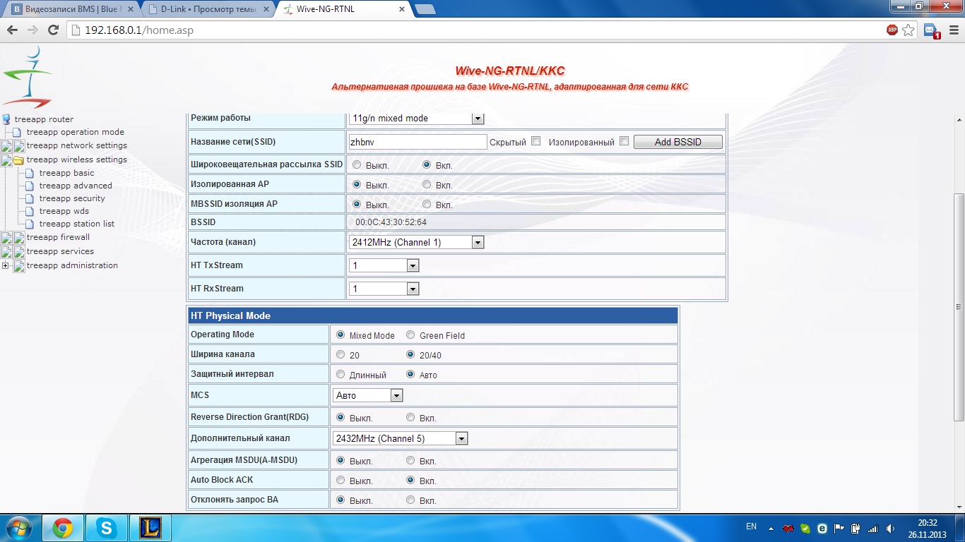

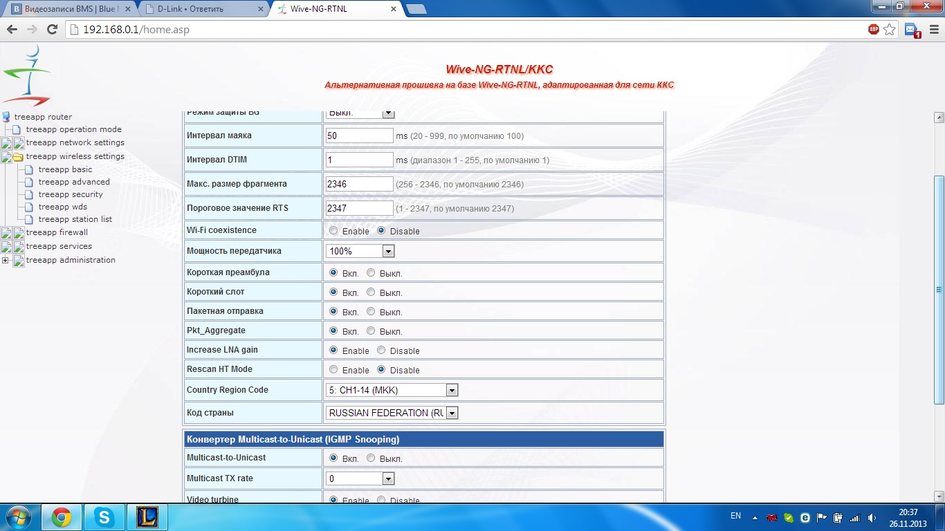

А какие у Вас параметры для "Wireless Settings" стоят в вкладках ("Basic" и "Advanced" - что включено и что отключено)? Если поставить "Increase LNA gain" в положение Enable (и "Apply" чтобы применить настройку), то лучше сигнал становится? Ещё вспомнил и ещё "TX Power" на 100% поставили?
Вот Basic и Advanced
Безымянный1.jpg [ 227.16 KiB | Просмотров: 6945 ]
Безымянный.jpg [ 229.26 KiB | Просмотров: 6945 ]
