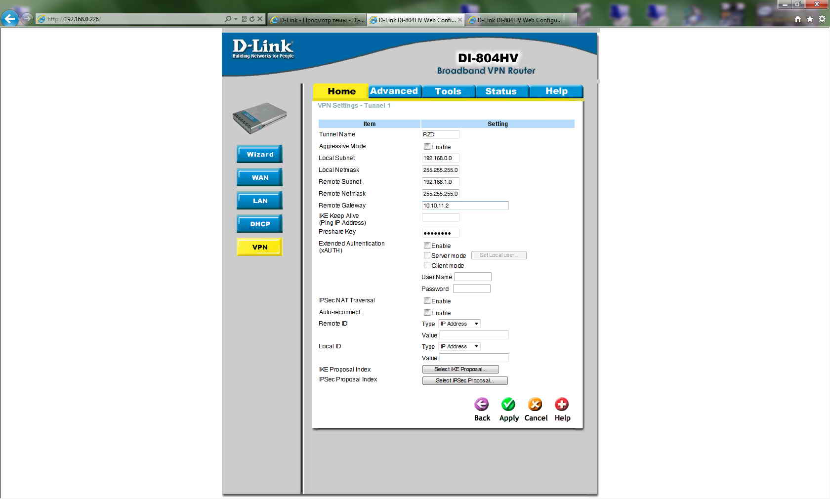

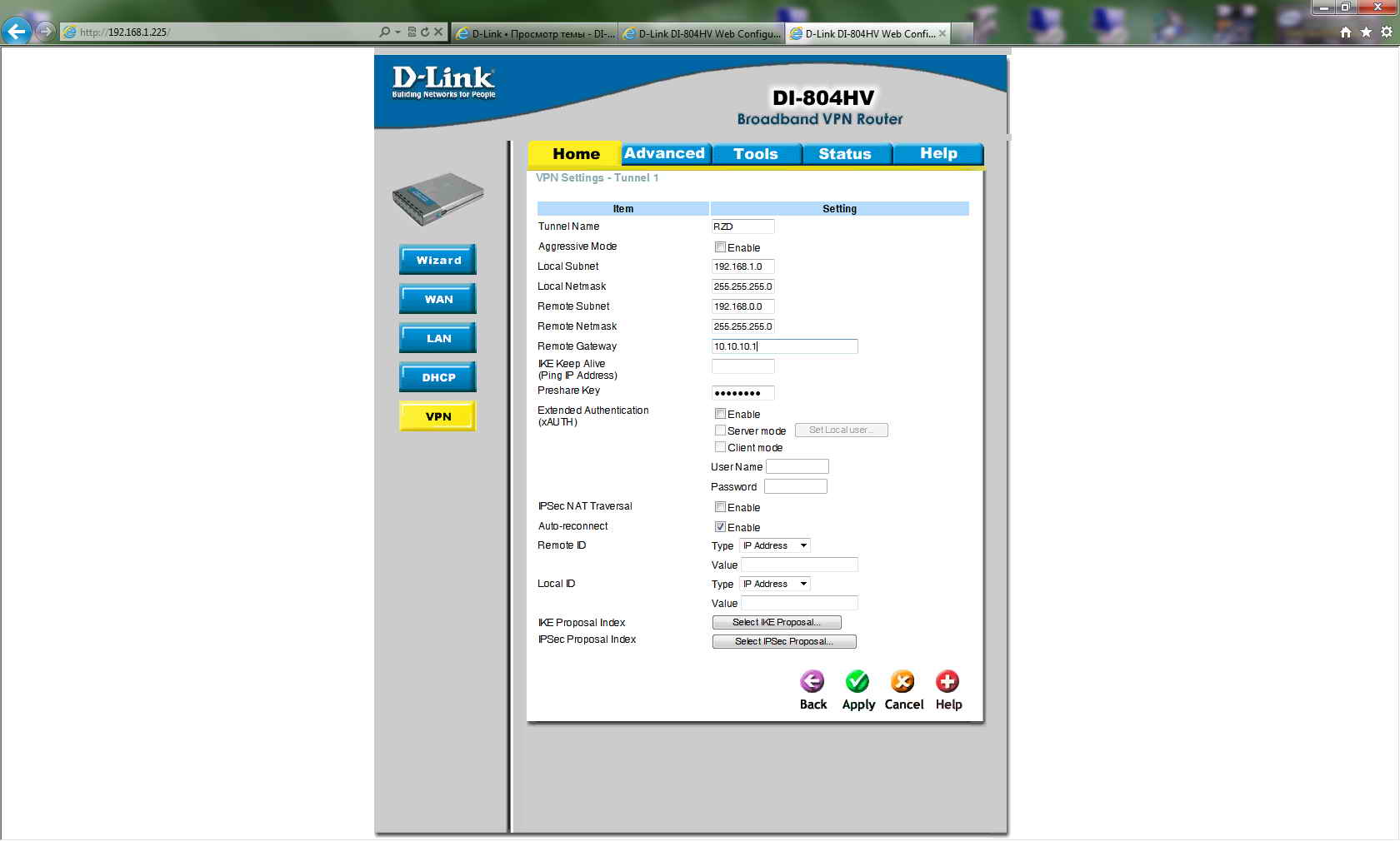

Перенастроить DI возможно под правильную работу?
Если UG есть то можно догадаться что трафик идёт через него. Он вобщем для этого и нужен. И чтобы не ставить во второй сети UG сделали между ними связь выше описаным образом. И схема работает за исключением некорых нюансов. О чём и пытаюсь узнать тут.
DI второй сети.jpg [ 70.84 KiB | Просмотров: 5492 ]
DI первой сети.jpg [ 70.08 KiB | Просмотров: 5492 ]
 Заголовок сообщения: Re: DI-804HV
СообщениеДобавлено: Вт янв 28, 2014 10:19
НЕ ПОЛУЧИТСЯ У ВАС ... на DI не будет
для того что бы работало - вам надо по тунелю пропускать всю сеть (0.0.0.0\0 - условно ) у вас такого не получится - хотя можете попробовать - тогда вы ВЕСЬ трафик завернете в 1-й офис . и как следствие у вас в 1-м офисе будет двойная нагрузка на интернет - не думаю что сможет DI переварить это .

судя по вашим скриншотам viewtopic.php?f=3&t=164362#p894425
ваши маршрутизаторы не знают , о том что например 8.8.8.8 лежит за туннелем , тк у вас четко указано что за туннелем лежит сеть
192.168.Х.0 маска 255.255.255.0 , поэтому я сказал
для того что бы работало - вам надо по тунелю пропускать всю сеть (0.0.0.0\0 - условно ) у вас такого не получится - хотя можете попробовать - тогда вы ВЕСЬ трафик завернете в 1-й офис . и как следствие у вас в 1-м офисе будет двойная нагрузка на интернет - не думаю что сможет DI переварить это.

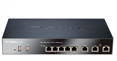

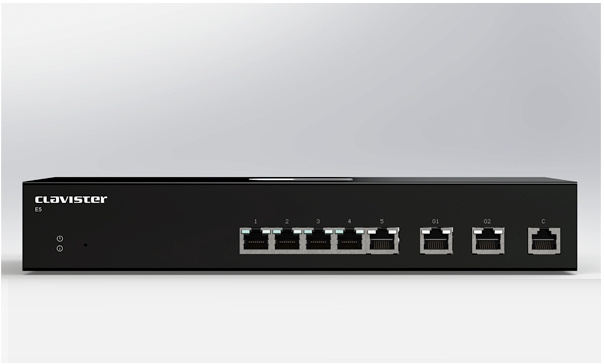

СообщениеДобавлено: Ср янв 29, 2014 09:42
найдите отличия !?!??! :mrgreen: :mrgreen: :mrgreen: :mrgreen: :mrgreen: :mrgreen:
clavister.jpg [ 56.69 KiB | Просмотров: 5464 ]
dfl260e.jpg [ 80.15 KiB | Просмотров: 5464 ]
