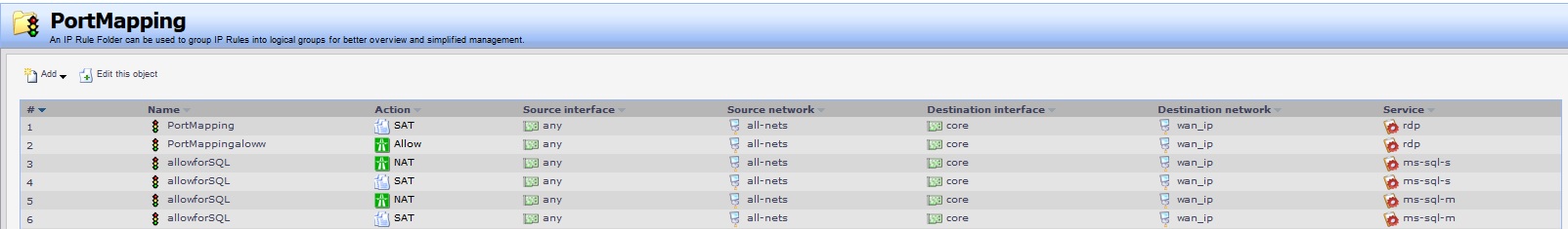

здравствуйте, подскажите пожалуйста!
есть DFL 260E, как сделать перенаправление портов SQL?
сделал по принципу RDP по этой ссылке http://dlink.ru/ru/faq/85/480.html
по этой же сделано http, все работает, но если из внешней сети подключаться по SQL, то не получается
в сервисе вместо rdp указал ms-sql-s но никак.
даже попробовал сделать all_services но SQL не подключается
forSQL.jpg [ 87.67 KiB | Просмотров: 5339 ]

SQL-серверов много разных. Например, Firebird использует порт 3050.
0. Разберитесь, что у Вас за сервер и на каком порту он слушает.
1. Подключитесь из локальной сети по локальному адресу. Если не работает, go to 0, else go to 2.
2. Замените в правиле Allow на NAT. Если не работает, проверьте правила и описание сервиса (порт), else go to 3.
3. Cервер ходит в Интернет через DFL? Если нет, то исправьте ошибки и шлюзом укажите DFL.
4. Блокирует файрволл/антивирус на сервере . Рекомендуется отключить или настроить их и вернуть Allow (с NAT все обращения будут видеться как с lan_ip DFL).

Так не бывает, где-то ошибка у Вас. Как Вы догадываетесь, для DFL что 80, что 1433 - совершенно без разницы.
Тупо попробуйте поменять сервис в настроенных правилах для http или rdp. на ms-sql.
 Заголовок сообщения: Re: Перенаправление портов SQL
СообщениеДобавлено: Пн окт 21, 2013 17:28
1. Поменяйте местами правила:
3 <---> 4
5 <---> 6
Сначала должно идти правило SAT потом NAT (или Allow)
2. Используйте Allow
Последний раз редактировалось MTRX Пн окт 21, 2013 17:37, всего редактировалось 1 раз.

В поле source_interface указывайте конкретный интерфейс, не надо ставить "any" - это касается всех правил!

всем спасибо за ответы,
MTRX Вы мне очень помогли, поменял местами , все заработало! спасибо!

хочу чтобы подключались к разным серверам, правильно ли я понимаю если создать
service: sqL 1
Source: 5501
Destination:1433
и в правилах указать сервис sql, SAT -сервер №1
service: sqL 2
Source: 5502
Destination:1433
и в правилах указать сервис sql, SAT -сервер №2
вроде должно работать, но снова где то ошибаюсь

Даже не пришло в голову, что, правильно настроив rdp, Вы зачем то для sql все поменяете местами, да и в инструкции сказано -- Allow после SAT.
Для двух серверов неправильно: да нужно создавать два сервиса, но source port -- это порт на клиенте, он должен оставаться произвольным, а вот destination port должен быть разным (если у Вас один внешний ip). Порт, на который осуществляется трансляция (который будет слушать сервер), указывается на вкладке SAT правила SAT.
Правила можно сокращать -- если Вам нужно пробросить несколько сервисов на один сервер, можно создать группу из нужных сервисов, будет короче.

виноват! не внимательный.
спасибо Вам alex63, все настроил все работает, для разных серверов разные порты.
