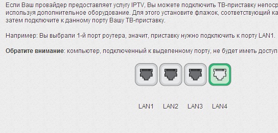

Alexey Vitko писал(а):
А порт для приставки выделили на роутере? Через мастер настройки IPTV.
да.Кабель идущий к приставке подключён к 4 порту.
iptv.jpg [ 59.67 KiB | Просмотров: 5532 ]

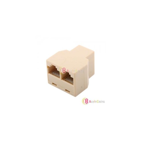

В общем запарился уже ковыряться.
Может купить что то Вроде
DSCN1221.jpg [ 135.92 KiB | Просмотров: 5487 ]
rj45_setevoy_razvetvitel_lan_soedinitel.jpg [ 13.81 KiB | Просмотров: 5487 ]
И пустить один кабель от модема на ТВ приставку, другой на Роутер ?

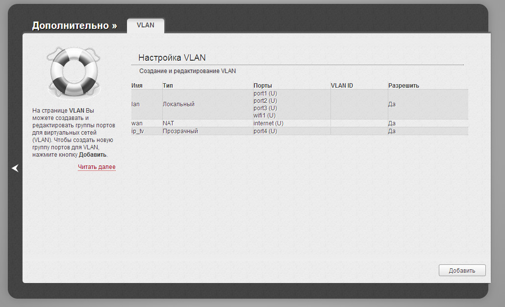

Всё было более чем банально :mrgreen:
2013-09-27_231701.jpg [ 127.17 KiB | Просмотров: 5476 ]
