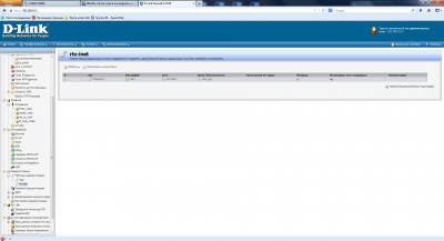

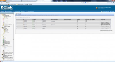

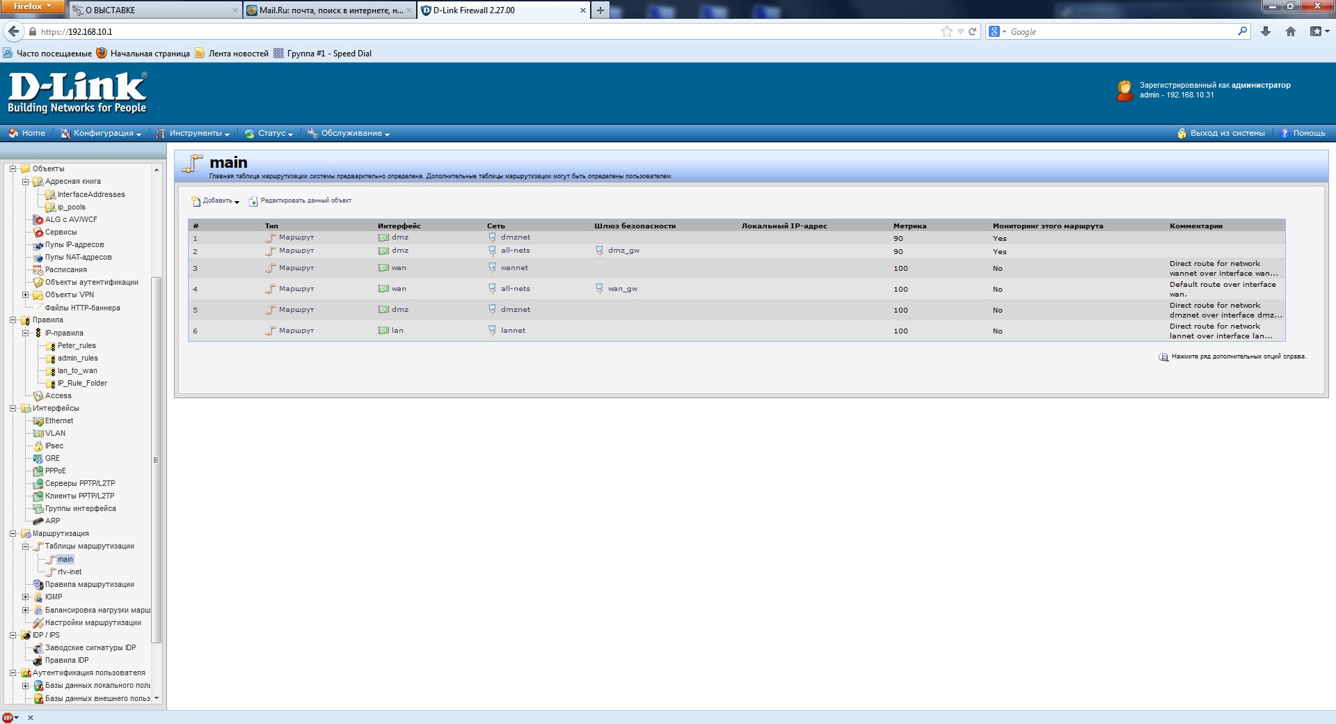

Вот таблица
route-2.jpg [ 301.33 KiB | Просмотров: 5882 ]
route-1.jpg [ 259.02 KiB | Просмотров: 5882 ]
 Заголовок сообщения: Re: DFL 210 dmz как wan2
СообщениеДобавлено: Чт сен 19, 2013 11:14
сделайте метрику для основного маршрута через wan меньше 90
или через dmz больше 100
СообщениеДобавлено: Чт сен 19, 2013 11:31
Юр, у него dmz - основной, wan - резервный.
kohb83 писал(а):
dmz - новый ISP , дает интернет по pptp (его хочу сделать основным ) , если он упадет то на помощь должен придти wan .
Я вот только не увидел маршрута для PPTP подключения (если клиентом выступает DFL), которое должно быть обязательно, которое и нужно мониторить и у которого я бы поставил метрику 80.
kohb83 писал(а):
при включении кабеля в порт DMZ инет с WAN падает...
И правильно делает - у Вас так метриками сейчас и расписано.

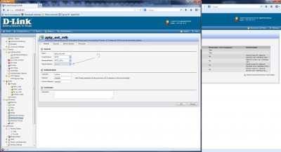

СообщениеДобавлено: Чт сен 19, 2013 14:07
Зарегистрирован: Вт сен 17, 2013 16:35
Сообщений: 9
MTRX писал(а):
А PPTP провайдер кто?
Вот так я делал на одном объекте для Пчелайна: viewtopic.php?p=811275#p811275
Но там без резервирования каналов.
Пробежался по вашей схеме вроде бы всё хорошо только смущает не активное поле скрин ниже , схема пока так и не заработала
pptp-client.jpg [ 320.57 KiB | Просмотров: 5857 ]
СообщениеДобавлено: Чт сен 19, 2013 14:14
это нормально
