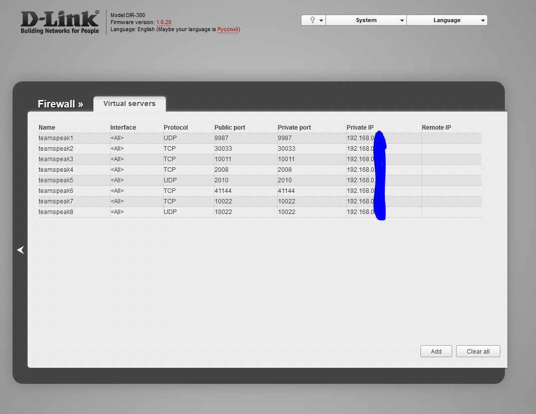

На последок скрин настроек (виртуальные серверы) можете свой показать?

скрин:
роутер.PNG [ 164.81 KiB | Просмотров: 10354 ]

Мысль пока одна, что после настройки проброса портов надо попробывать роутер перезагрузить (сохранить и перезагрузить) или порвать - восстановить соединение. По сути, видимо, затык где-то в логике iptables. После разрыва и восстановления линка самое сложное это когда поднимается впн-туннель и приходят маршруты от провайдера (помимо ип, маски, шлюза и днсов), которыми он (роутер) должен начать пользоваться вот тут и может лежать проблема с пробросом... как вариант конечно
