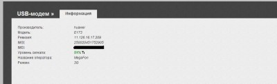

Доброе - вот приобрел и сразу попал. Брал специально посмотрев на сайте производителя что поддерживает Е171 модем http://dlink.ru/ru/products/5/1709_b.html
Поддерживаемые USB-модемы**
• GSM-модемы
- Huawei E1550
- Huawei E160G
- Huawei E169G
- Huawei E171
- Huawei E220
В итоге - Е173 работает (пробовал Мегафон) а Е171 (МТС) не работает - модем не видится 620.
Прошивка на D-link 620 1.0.8 последняя с оф сайта ftp://ftp.dlink.ru/pub/Router/DIR-620/Firmware/RevC/.
Модем не видится в устройствах - как следствие все вытекающие - нет интернета.
Прошу помощи в настройках - прошивках или сошлите на существующую темку где решение есть.
Спасибо
Комментарий к файлу: Вот скрин что 173 модем работает
Новый рисунок.jpg [ 24.31 KiB | Просмотров: 5550 ]
Заранее благодарен!
