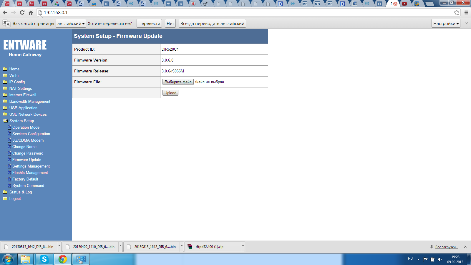

Купил роутер DIR-620 C1 с версией прошивки 1.0.0
и решил обновиться на последнюю. по незнанию поставил какую-то левую не официальную
Firmware Version: 3.0.6.0
Firmware Release: 3.0.6-r5066M
как вернуться на свою официальную?? вообще ни в какую не получается :(
ЗЫ вот скрин что у меня щас
Комментарий к файлу: вот что у меня сейчас установлено
5.png [ 126.07 KiB | Просмотров: 8754 ]

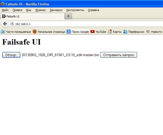

У меня DIR-615 K1. С работой вашего роутера не знаком. Но,
Для аварийного режима использую исключительно Mozilla Firefox.
До начала восстановления скачайте на компьютер прошивку - ftp://ftp.dlink.ru/pub/Router/DIR-620/Firmware/RevC/
До входа в аварийный режим нужно задать статический адрес в настройках сетевой карте на компьютере IP: 192.168.0.2 маска: 255.255.255.0 со шлюзом 192.168.0.1 Шлюз то вы и не заполнили...
А я бы для надежности и первичный DNS указал 192.168.0.1
Выключить питание роутера, зажать ресет, включить питание и держать ресет еще 10 секунд.
Затем зайдите через адресную строку Mozilla Firefox по адресу 192.168.0.1 - думаю появится нечто подобное.
запрос.JPEG [ 83.94 KiB | Просмотров: 8689 ]
Жмем на кнопку "Обзор" и в открывшемся окне поиска находим на компьютере ранее скаченную прошивку (путь к скаченной прошивке следует запомнить).
После выбора прошивки жмем на "Отправить запрос". И ждем. не менее 10 мин.

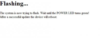

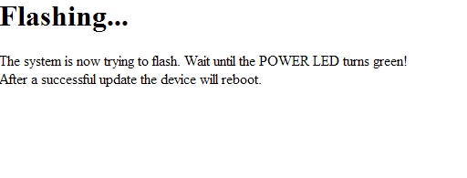

В процессе полагаю появится нечто подобное.
проша.JPEG [ 30.85 KiB | Просмотров: 8689 ]
Это переводится как - теперь система пытается установиться. Подождите, пока индикатор питания не станет зеленым. После успешного обновления устройство перезагрузится.
Если устройство не перезагружается долго, но зеленая лампочка индикатора питания загорелась попробуйте попинговать устройство. Или просто в новой странице браузера зайдите по адресу 192.168.0.1 - всё. Останется настроить роутер.

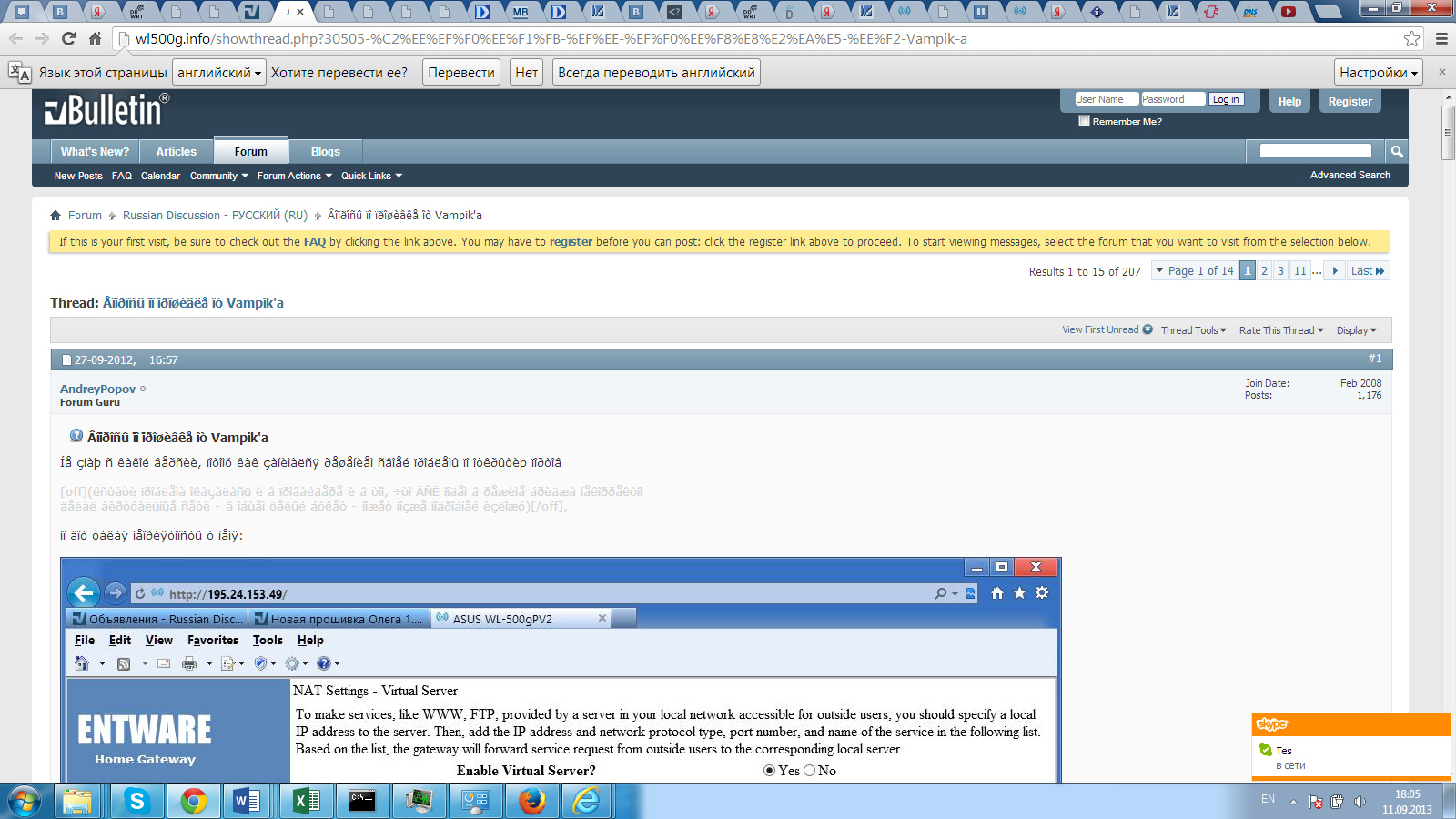

Это прошивка от Вампика. Вопросы по ней можете задать либо на его сайте, либо на http://wl500g.info/ , т.к. это вариация прошивки "от энтузиастов".
СообщениеДобавлено: Ср сен 11, 2013 13:06
Сообщений: 2666
Откуда: Санкт-Петербург
Судя по всему, Вы поставили прошивку от Vampik, поэтому теперь идёте на форум: http://wl500g.info/showthread.php?30505 ... 2-Vampik-a и там слёзно просите помочь, очень культурно и вежливо ибо раз уж Вы себе поставили опенсурсную, бесплатную прошивку, то Вам уже ничего и никто официально не обязан. Теперь курить самостоятельно (альтернативные прошивки подразумевают, что Вы будете сами изучать некие основы как правило, порой основы становятся очень серьёзными, ну это по потребностям и желанию) или ждать помощи доброхотов, как вариант заплатить за перепрошивку - вернут с удовольствием благо задача не пыльная, вопросы цены.

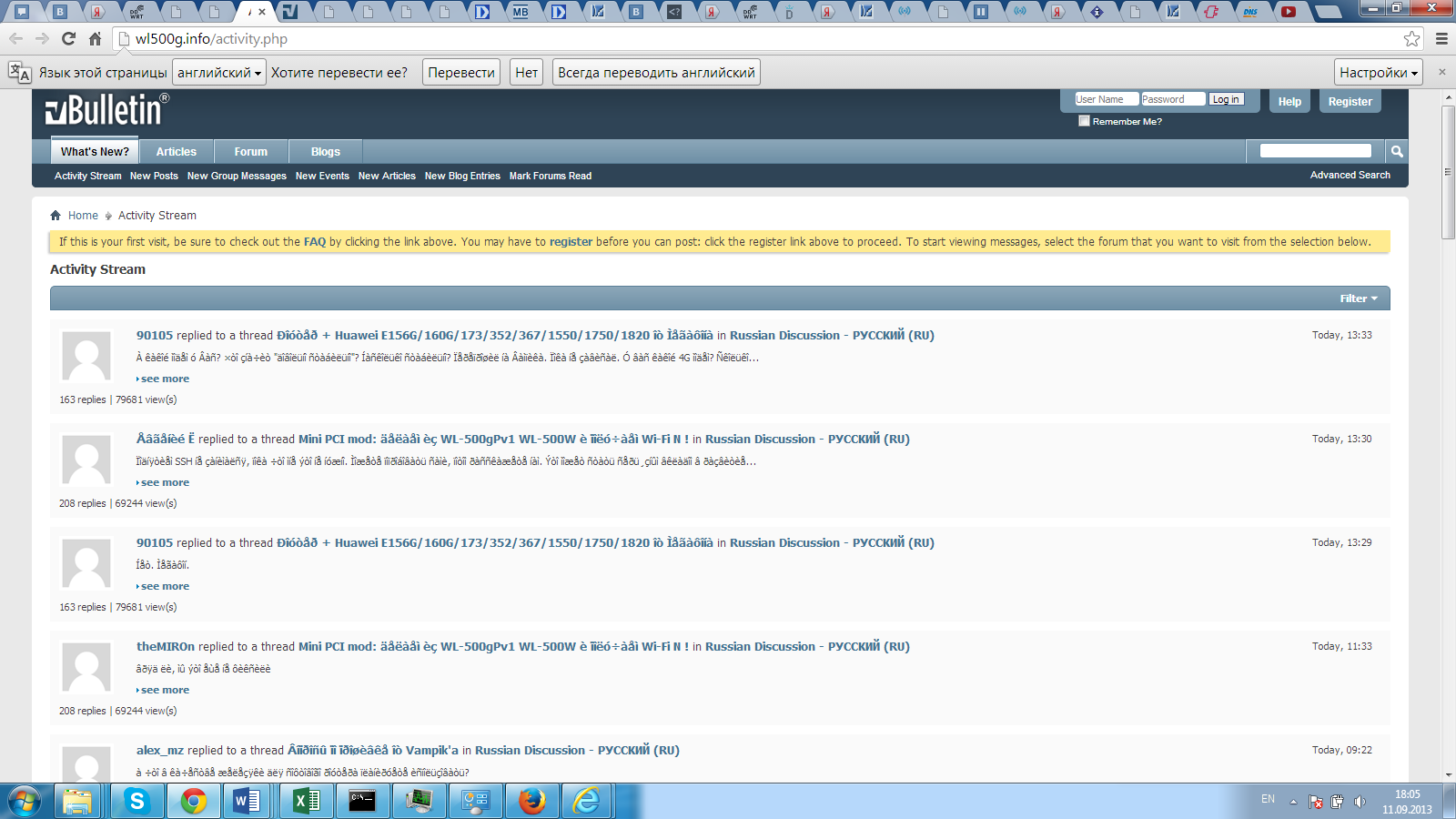

я не понимаю что за фигня с сайтом, во всех браузерах так отображается. первый раз такая проблема
и даже если и остаться на этой прошивке, то как что настроить - непонятно
