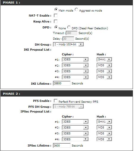

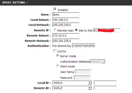

Вот настройки дира 140
123456.jpg [ 34.22 KiB | Просмотров: 5420 ]
1234.jpg [ 18.63 KiB | Просмотров: 5420 ]

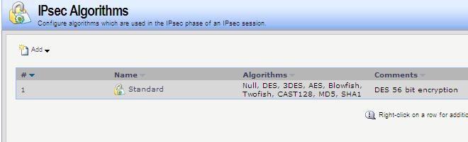

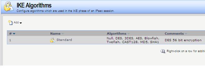

настройки dfl аналогичны картинка за исключением.
3336.jpg [ 17.89 KiB | Просмотров: 5419 ]
3335.jpg [ 18.58 KiB | Просмотров: 5419 ]

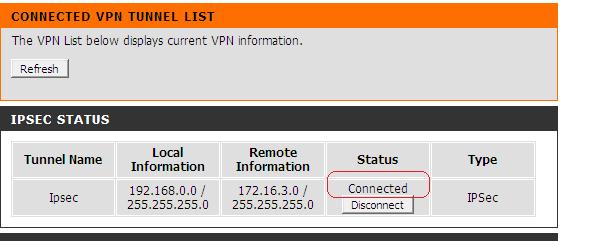

Подскажите куда копать ?
Уже пробовал и sd1 и md5 , и прочее .... все одно и тоже ...
На Dir-140l видно, что соединение установлено и тишина ...

Единственно что изменил в DFL - это добавил в IKE алгоритм и IPsec алгоритм 3des и иже с ним подобные.
Т.е. по умолчанию в Standart было очень мало опций.

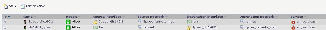

Комментарий к файлу: Скрин правила фаервола для туннеля на dfl-260e
4444.JPG [ 16.45 KiB | Просмотров: 5390 ]
Ipsec_remote_net - внутренняя сеть Dir-140
Lannet - внутренняя сеть DFL-260e
пробовал ставить any/any - результата нет ( ...
