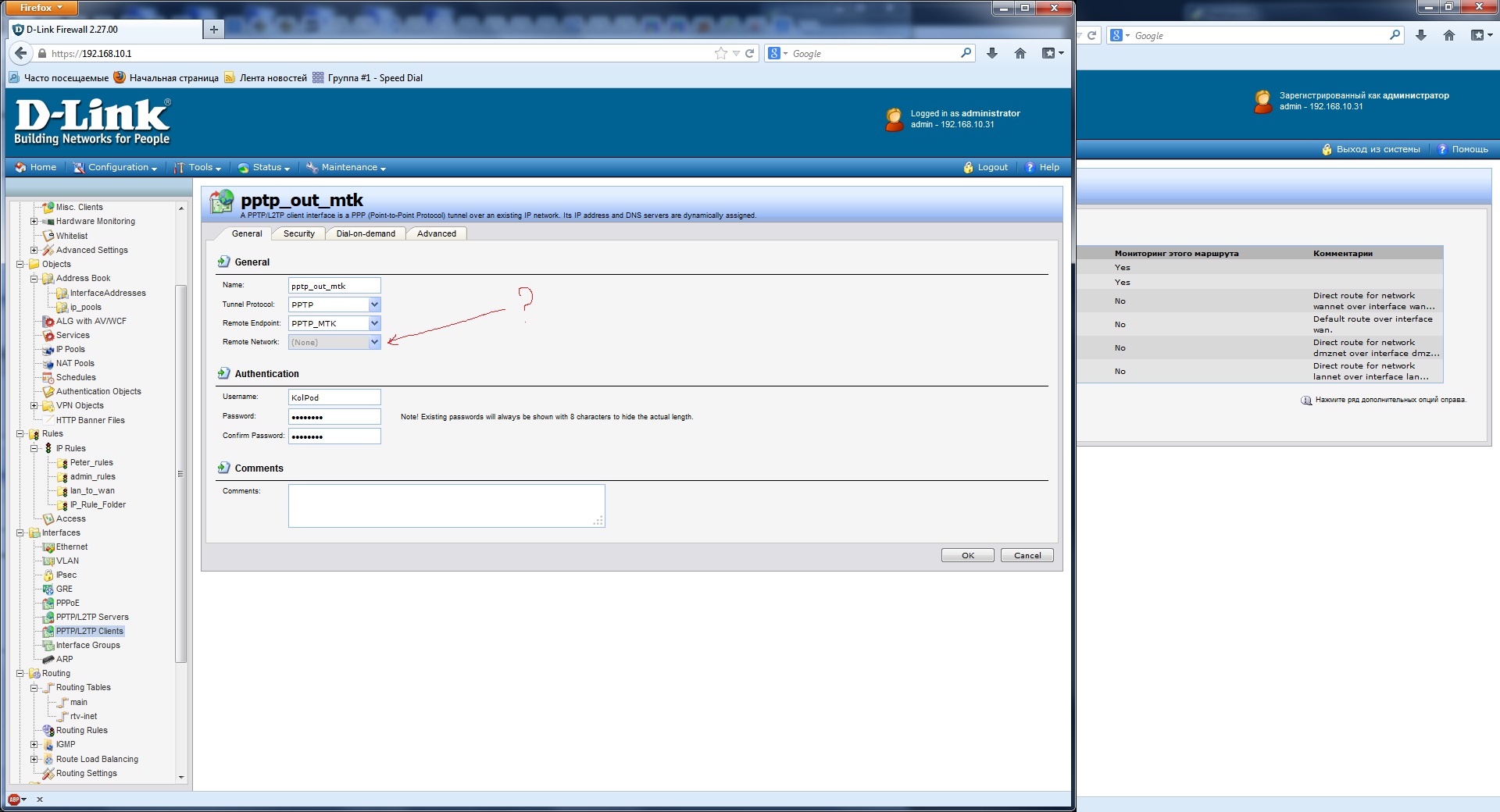

Пробежался по вашей схеме вроде бы всё хорошо только смущает не активное поле скрин ниже , схема пока так и не заработала
pptp-client.jpg [ 320.57 KiB | Просмотров: 5874 ]
 Заголовок сообщения: Re: DFL 210 dmz как wan2
СообщениеДобавлено: Чт сен 19, 2013 14:14
это нормально
