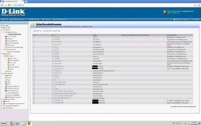

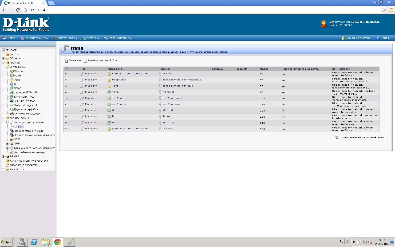

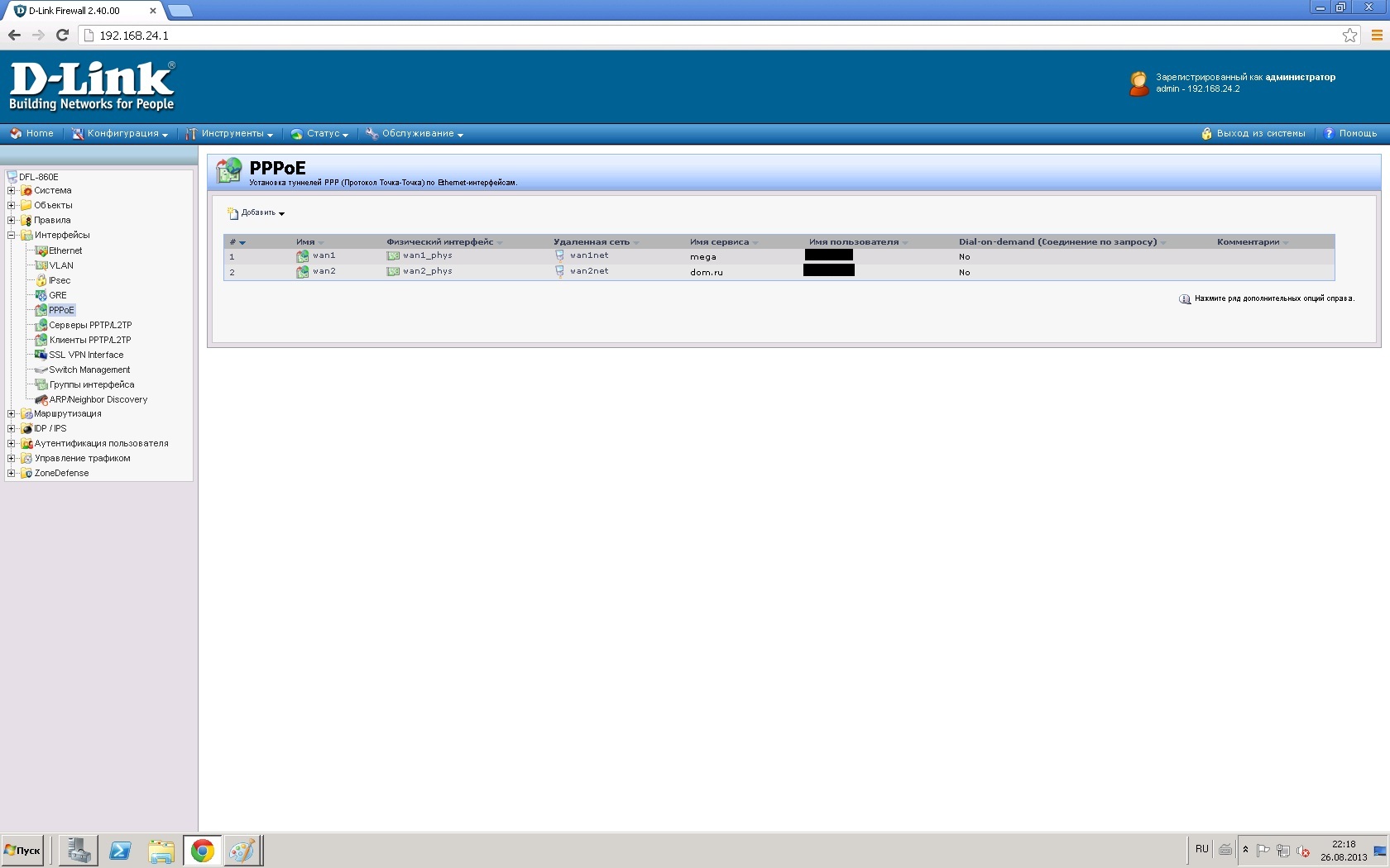

Вот скрины с железки:
table2.jpg [ 295.14 KiB | Просмотров: 2331 ]
int2.jpg [ 197.26 KiB | Просмотров: 2331 ]
table.jpg [ 365 KiB | Просмотров: 2331 ]

а что за два виртуальных интерфейса !? wan1 и wan2 ?

wan1 добавился в адресную книгу при первоначальной настройке через мастер настройки.

1) Вы сначала определитесь, что у там Вас (у Ваших провайдеров!). Обычно "static IP" -- это подключение по чистому IP, PPPoE -- совсем другое дело (хотя и в этом случае может быть постоянный IP-адрес). PPPoE предполагает авторизацию (логин/пароль), так что спутать сложно.
2) Что значит "не заработало"? Чтобы настроить резервирование, читайте FAQ, судя по Вашей таблице маршрутизации, Вы резервирование не настраивали.
Но прежде чем это делать, убедитесь, что канал работает сам по себе -- создайте маршрут через него в Интернет с меньшей метрикой, чем у wan1. Посмотрите также Status/Interfaces/wan2.

1. Конечно pppoe со static ip.
2. Настроил резервирование.Поменял метрику на wan2 с 110 на 70 - все заработало! alex63 - спасибо за советы!

Если метрики одинаковые, будет работать тот маршрут, который окажется выше по таблице (не делайте так, чтобы не запутаться!). Чтобы работали оба, нужно настраивать балансировку (см. FAQ).
Кстати, что у Вас там за страшные звери short_ipsec_wan1(2)_transport через которых маршруты в Интернет ведут? Получается Интернет через IPSec поверх PPPoE? Какой то жуткий провайдер :).
