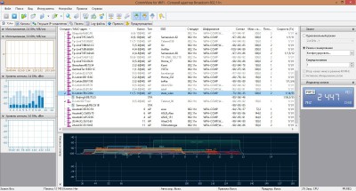

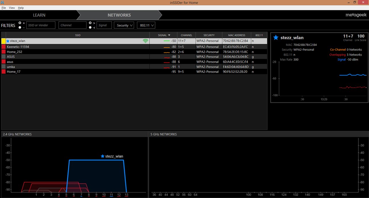

А покажите скриншот

СергейП писал(а):
А покажите скриншот
Прикрепил. Сделал в двух разных программах. Название сети: stezz_wlan.
