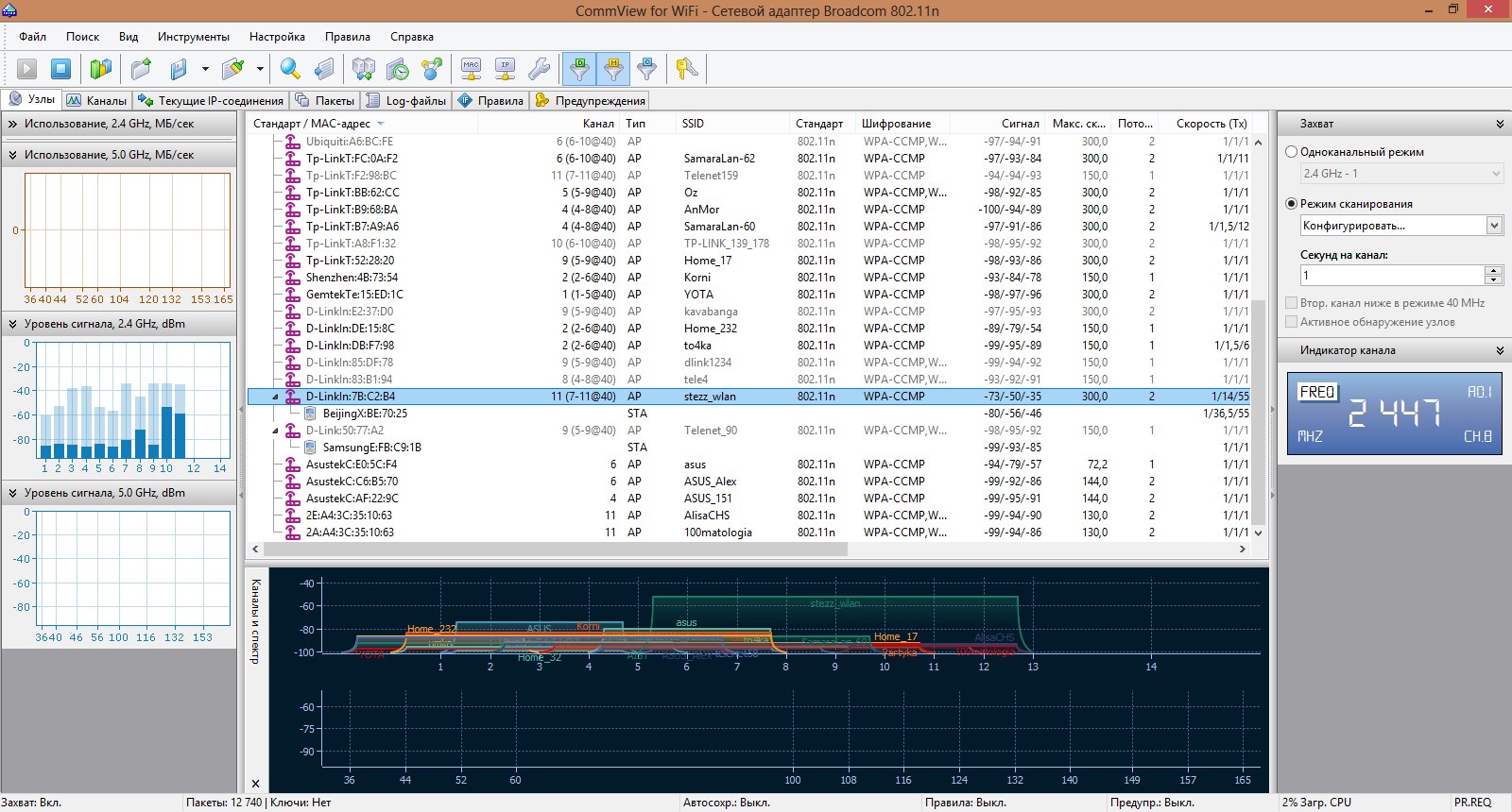

SteZz писал(а):
Пробовал проверять спец программи не забит ли канал, который я использую. В итоге "всё чисто".
А покажите скриншот

СергейП писал(а):
А покажите скриншот
Прикрепил. Сделал в двух разных программах. Название сети: stezz_wlan.
