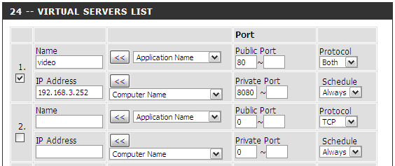

Здравствуйте.
Задача довольно тривиальна: сделать доступ к видеорегистратору из внешней сети
Способы решения: Проброс портов путём настройки виртуального сервера, либо кардинальный метод с помощью DMZ.
При включенном DMZ всё прекрасно работает, но тут же отваливается VPN (не совсем отваливается, просто перестают ходить пинги во внутренние сети). Виртуальный сервер же пускает только на страницу приглашения, а дальше, после ввода имени и пароля, выдаёт ошибку, что устройство не найдено. Текущие настройки VS на прикреплённом скриншоте. Есть какие-нибудь соображения, или может быть кто-то сталкивался с подобной ситуацией?
videoreg.PNG [ 14.48 KiB | Просмотров: 4372 ]

Здравствуйте.
Проверьте, только этот порт нужен для работы? Может еще какие? В удаленном доступе 8080 не используется?

Alexey Vitko писал(а):
Здравствуйте.
В настройках регистратора указан порт HTTP - 8080 и порт TCP - 34322, а в инструкции сказано, что в программы для просмотра потока нужно вбивать порт HTTP. В удалённом доступе к чему? К регистратору? Эти цифры больше нигде не встречал.

А второй порт для чего? Может стоит и его пробросить?
Каким образом? Добавить ещё один виртуальный сервер, или прописать порт во второе свободное поле Private Port?

На тот же IP адрес создайте второе правило.
К сожалению, ошибка не исчезла.
