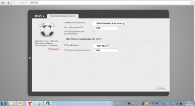

Всем спасибо! Настроил. НО теперь другая проблема, ноут и планшет видят сеть, а подключиться не получается, такое и раньше было, но ответа я не нашел... может кто-то здесь поможет.

Проверь настройки шифрования и DHCP.
:oops: а как понять правильно там все иль нет :oops: :oops: :oops:

Выложи скрины настроек сюда.Попробуем разобраться.

вот
Комментарий к файлу: вот с DIR 620

А остальные скрины где? Остальных настроек (с обоих роутеров).

с 620м вроде получилось, я поменял в настройках: "Ширина канала 20/40MHz- на 20/40MHz+
Сейчас буду пробовать тоже самое с 320м
