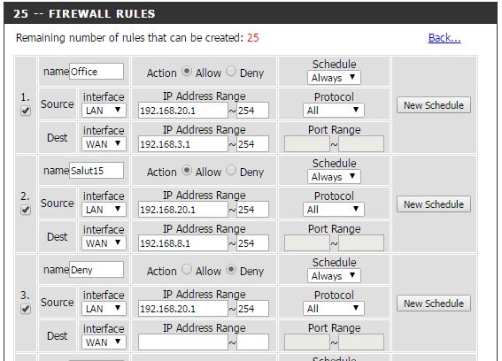

СообщениеДобавлено: Сб апр 16, 2016 10:00
Зарегистрирован: Вт сен 28, 2010 19:23
Сообщений: 29
Откуда: Ижевск
Че-то вы куда-то уж глубоко пошли :)
Все проще.
В файрволе делаете два правила:
Первое разрешает ходить с диапазона адресов локальной сети на диапазон адресов удаленного офиса.
Второе запрещает ходить с диапазона адресов локальной сети на все остальное (т.е. Dest Интерфейс WAN - диапазон ip - пусто, диапазон портов - пусто).
Правила должны стоять именно в таком порядке.
Последний раз редактировалось Migel1903 Сб апр 16, 2016 10:07, всего редактировалось 1 раз.
СообщениеДобавлено: Сб апр 16, 2016 10:02
Сообщений: 29
Откуда: Ижевск
Пример:
В данном случае 192.168.20.0/24 это локальная сеть,
192.168.3.0/24 и 192.168.8.0/24 адреса удаленных офисов с которыми поднят IPSec.
Firewall.JPG [ 58.59 KiB | Просмотров: 6753 ]
