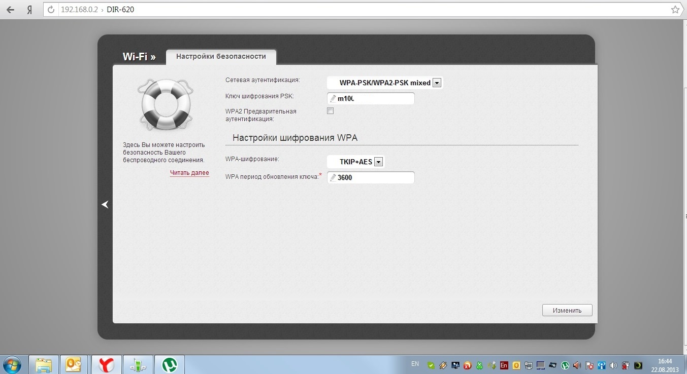

Выложи скрины настроек сюда.Попробуем разобраться.
 Заголовок сообщения: Re: DIR-320 и DIR-620
СообщениеДобавлено: Чт авг 22, 2013 15:47
Зарегистрирован: Ср авг 21, 2013 14:08
Сообщений: 8
вот
Комментарий к файлу: вот с DIR 620
Безымянный.jpg [ 171.3 KiB | Просмотров: 3808 ]

Сообщений: 2666
Откуда: Санкт-Петербург
А остальные скрины где? Остальных настроек (с обоих роутеров).

с 620м вроде получилось, я поменял в настройках: "Ширина канала 20/40MHz- на 20/40MHz+
Сейчас буду пробовать тоже самое с 320м
