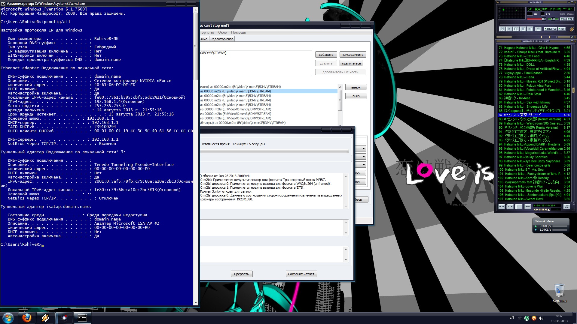

ipconfig /all покажите, может у Вас адрес шлюза другой (отличный от 192.168.0.1, поэтому он и не пингуется, и не заходит).
СообщениеДобавлено: Чт авг 15, 2013 07:40
Зарегистрирован: Ср авг 14, 2013 20:17
Сообщений: 15
Вот. Только 192.168.1.1 это настройки модема, а не роутера. в них заходить бесполезно.

Сообщений: 15
Я разобрался в чём дело. Пк почему то получает ip 192.168.1.4 и соответственно с таким ip нельзя зайти в настройки роутера. Если я в ручную задам 192.168.0.4 ,например, то смогу зайти в настройки роутера, но сеть будет идти без доступа к интеренет. Что посоветуйте?
СообщениеДобавлено: Чт авг 15, 2013 08:02
Все правильно. Так вы никогда не попадете в вебку роутера.
dhcp-сервер - это модем. Адреса компа и роутера в разных подсетях.
Какую роль выполняет роутер?
