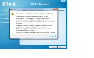

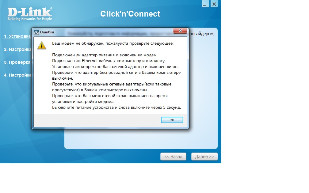

Не удается войти в меню настройки dir-300 a/d1a . Провайдер билайн , ip автоматически , инет и iptv работают норм. Войти в настройки или перепрошить не удается - говорит модем не обнаружен.

Вы роутер только что купили? Тогда - втыкаете кабель провайдера в WAN-порт (Internet ещё порой он именуется) роутера, соединяете идущим в комплекте патчкордом сетевую карту компьютера и роутер (любой из четырёх LAN-портов). В свойствах сетевого соединения должен будет получиться IP-адрес уже от роутера (вида 192.168.0.x, по умолчанию). Далее открываете браузер и заходите по адресу: 192.168.0.1 и конфигурируете роутер согласно инструкции с сайта провайдера или под диктовку службы поддержки (или обновляете прошивку, если считаете это необходимым, желательно через Firefox и сброс настроек после прошивки).
Если не только что, то кто Вам его настраивал (у него адрес уже явно не заводской стоит, соотвественно, стучаться придётся по другому IP или это внутренний IP, который Вы от билайна получаете, когда кабель провайдера в компьютер воткнут). Опишите в общем подробнее, что и как Вы хотите сделать, если итак всё работает?))

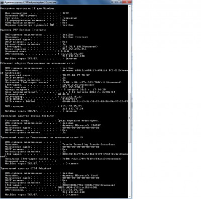

ip.jpg [ 246.29 KiB | Просмотров: 5467 ]
СообщениеДобавлено: Пн авг 05, 2013 16:47
Отключите соединение с билайном на компе, подключите сетевой адаптер компа к любому из lan-портов роутера. Сетевой адаптер должен получить адрес вида 192.168.0.xxx. Потом в адресной строке браузера (лучше использовать firefox) введите 192.168.0.1. Должен открыться web-интерфейс роутера.

Ещё раз повторяю вопрос, как подключён компьютер к роутеру (Вы его соединили, вы его только купили или он уже был преднастроен билайном)? Скриншот, который Вы приводите показывает, что Вы подняли соединение с билайном на компьютере, через ярлычок, возможно, на рабочем столе (провод провайдера воткнут не в роутер), а в компьютер - поэтому эта картинка ничего не даёт. Сделайте как я сказал выше, после чего у Вас пропадёт соединение с интернетом, но можно будет конфигурировать роутер (согласно инструкции с сайта провайдера или пинания его техподдержки, забивая необходимые параметры сети в вебморде)
128.70.9.1 - ваш внешний IP (Beeline, Краснодар) после поднятия туннеля (на компьютере через ярлычок)
10.46.9.83 - IP адрес выдаваемый билайном во внутренней сети
ну и днсы, шлюз провайдера - тут всё понятно
Соответственно, соединение закрываете (содиняете по схеме выше - роутер с компьютером по лан и кабель интернета в ван-порт роутера), IP-адрес должен измениться на 192.168.0.х (через браузер заходите по адресу: 192.168.0.1 и настраиваете через веб-интерфейс, который у вас должен открыться.

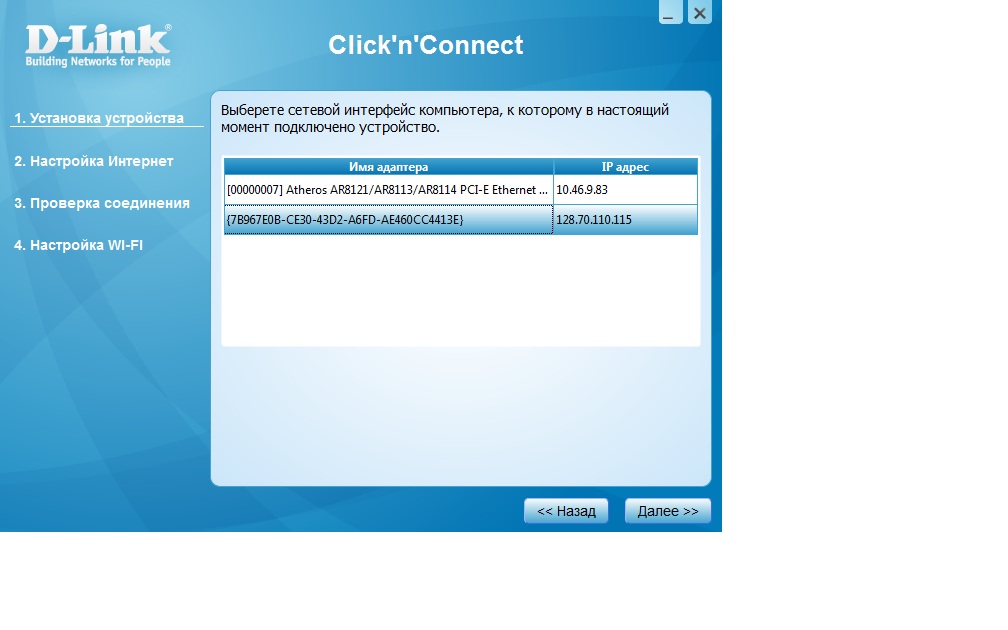

Сделал все как ты говорил - все вроде получилось , в настройки вошел , правда при сохранении настроек веб интерфейс все время подвисал. По тупости согласился на предложении утилиты dcc сменить прошивку , правда похоже прошился роутер коряво и теперь опять не пускает в настройки(с подключенным кабелем интернета к сети подключается и нет работает , но без него голяк и сброс настроек похоже не помогает). :cry:

Интересно, а откуда она, вообще, эта DCC взялась (её теперь на диске к роутерам прикладывают что ли), а то тут ftp://ftp.dlink.ru/pub/Router/DIR-300A_D1/ - её нет. Если вы про viewtopic.php?f=3&t=157424, то она, вообще, для аппаратной ревизии A/C1, а не A/D1.
В общем смотреть в сторону: viewtopic.php?f=3&t=70046 или сервис.
