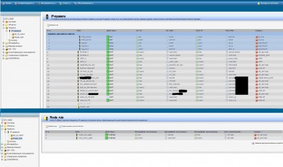

FWDfast используется, потому что при правиле alloy TCP пакеты идут на прямую к хосту DFL их просто дропает
Безымянный.jpg [ 277.55 KiB | Просмотров: 2781 ]
 Заголовок сообщения: Re: DFL-860/800/260/210 не трасируется
СообщениеДобавлено: Ср июл 17, 2013 15:45
1. старайтесь скниры делать с левой половинкой дерева
2. lan-to-wan - тоже сюда .
у вас какой то бред , и описывайте что и куда должно ходить .... схемы то вроде избитые должно работать ,описывайте вашу сеть

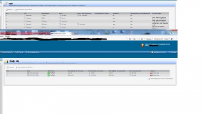

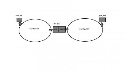

вот примерно так
Без123.jpg [ 407.88 KiB | Просмотров: 2772 ]
Без34.jpg [ 76.62 KiB | Просмотров: 2772 ]
СообщениеДобавлено: Чт июл 18, 2013 12:23
1 откуда куда вы хотите добиться трассировки ?
2 и какое правило (номер) это обеспечивает ?
3 и какое правило (номер) обеспечивает основной трафик по этому пути ?

В папке Riute_rule правила 1,2 в зависимости от того с какой стороны находишься, оба обеспечиваю трасировку полностью, кроме самого самого DFL.
Хотя если поменять правило c FWDfast на Alloy то трасировка идет нормально, но drop'ается ТСP соединение (так как пакеты возвращаются непосредственно хосту не заходя на DFL)
