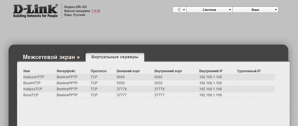

Приобрел DIR-300/A/C1 для осуществления удаленного доступа к системе видеонаблюдения. Версия прошивки оказалась 1.0.0. При входе в некоторые меню через WEB-интерфейс, например, в LAN, страница зависала. Настройка оказалась невозможной, поэтому скачал единственно возможную версию прошивки 1.0.20 с ftp://dlink. После прошивки удалось настроить все кроме проброса портов. На вкладке Виртуальные серверы создал нужные правила по инструкции. Порты не открываются. При этом удаленный доступ к маршрутизатору работает по любому порту, который указываешь в настройках. Мне необходимо открыть по два разных порта на два устройства в локальной сети. Порты все разные, не пересекаются с портом удаленного доступа к маршрутизатору. Что делать?

Покажите скриншот того как Вы настроили проброс в виртуальных серверах. Указали внутренние IP-адреса этих устройств, которые они получают от DHCP-роутера, или которые забиты в их настройках статикой? В общем покажите как настроили и какие адреса имеют эти устройства в Вашей внутренней сети.

Скрин меню Виртуальные серверы прилагаю (наверху там указано, что версия прошивки 1.0.20). Порты 6666 и 5555 использую для WEB-доступа. Остальные для подключения специальным ПО.
Сетевые настройки на устройствах статичные (меняю провайдера, до этого были подключены к адсл-маршрутизатору и все работало).

Ну так потому что у Вас ещё VPN-туннель у провайдера, а не прямое соединение. Тут человек так же накололся: viewtopic.php?f=3&t=134579&start=2205#p870672 (только в Вашем случае это будут интерфейсы: динамический IP (скорее всего у Вас такого, если Вы статический не арендуете у провайдера) + PPTP, пробрасываете порт на каждом из интерфейсов.

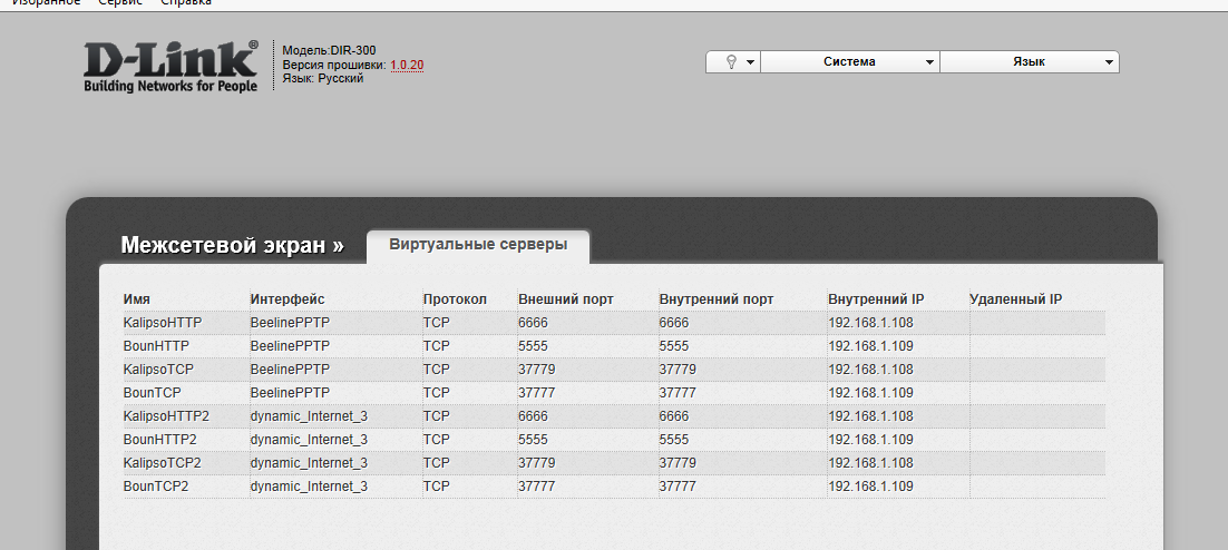

То есть я сейчас создаю копию этих правил для второго интерфейса с другими названиями, правильно?
Кстати я до этого пробовал создать правила без явного указания интерфейса, это не прокатило. Видимо все равно создавалось для одного интерфейса. Завтра попробую по Вашей подсказке сделать.

Видимо, такова логика в прошивках D-Link. В классическом "iptables" если не указать явно интерфейс, то правило действует для всех.
Попробуйте прописать для двух, как я уже говорил (и показал в примере, что у человека тоже не пробрасывалось пока он не добавил
проброс для второго интерфейса того же порта)

Исправил правила - не помогло. Пробовал включать DMZ - не работает. Видимо поможет только замена маршрутизатора...

А если удалить правила BeelinePPTP?

Пробовал - не помогло.
Сдал я его в магаз, заменил на продукт другого китайского производителя. Заработало с первого раза. Всем спасибо ))))
