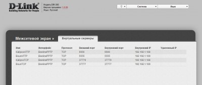

Покажите скриншот того как Вы настроили проброс в виртуальных серверах. Указали внутренние IP-адреса этих устройств, которые они получают от DHCP-роутера, или которые забиты в их настройках статикой? В общем покажите как настроили и какие адреса имеют эти устройства в Вашей внутренней сети.

Скрин меню Виртуальные серверы прилагаю (наверху там указано, что версия прошивки 1.0.20). Порты 6666 и 5555 использую для WEB-доступа. Остальные для подключения специальным ПО.
Сетевые настройки на устройствах статичные (меняю провайдера, до этого были подключены к адсл-маршрутизатору и все работало).
P.S. Доступ из внешней сети организую через DDNS. При этом через DlinkDDNS не работает - не обновляет адрес, получилось только через DynDNS.
Скрин.jpg [ 104.57 KiB | Просмотров: 3363 ]

Ну так потому что у Вас ещё VPN-туннель у провайдера, а не прямое соединение. Тут человек так же накололся: viewtopic.php?f=3&t=134579&start=2205#p870672 (только в Вашем случае это будут интерфейсы: динамический IP (скорее всего у Вас такого, если Вы статический не арендуете у провайдера) + PPTP, пробрасываете порт на каждом из интерфейсов.

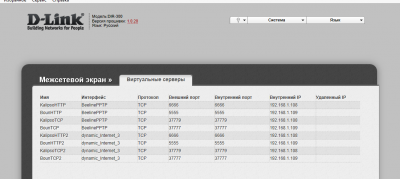

Скрин.png [ 88.15 KiB | Просмотров: 3333 ]

А если удалить правила BeelinePPTP?

Пробовал - не помогло.
Сдал я его в магаз, заменил на продукт другого китайского производителя. Заработало с первого раза. Всем спасибо ))))
