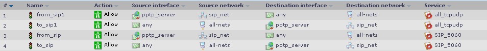

Имеем SIP-адаптор DVG-5112S и роутер DVG-6008S. Когда оба устройства установлены в локальной сети, работают друг с другом без проблем. Потом SIP-адаптор DVG-5112S уезжает в другой офис и через интернет пытается соединиться с DVG-6008S. Для этого:
1) На стороне роутера DVG-6008S в локальной сети установлен DFL-860E, на котором настроен по инструкции с этого сайта PPTP-сервер, принимающий входящие VPN-соединения.
2) На SIP-адапторе DVG-5112S настроено PPTP-Dual Access соединение с DFL-860E.
В результате:
1) SIP-адаптор DVG-5112S успешно подключается к DFL-860E и получает от него статический IP-адрес из локальной сети, в которой расположен роутер DVG-6008S, адаптор его видит (пинги на роутер DVG-6008S идут).
2) При снятии телефонной трубки слышен ответ от станции (длинный непрерывный гудок), но набора номера не происходит.
Возможно, проходит (почему-то) не весь SIP-трафик.
Подскажите плиз, где копать?

То есть, создать сервис sip_5060 И параллельно со стандартными правилами в IP Rules прописать два правила с этим сервисом? Попробовал, ситуацию не улучшило.

Так они и созданы с Allow. Или ещё с NAT должны быть? Скрин с созданными правилами прилагается.

Должно быть 2 равила: SAT+Allow

в идеале 4 ре правила
2а правила SAT\ALLOW для 5060 порта (сигнализация )
2а правила SAT\ALLOW для RTP портов
создать эти сервисы _НАДО ВРУЧНУЮ_
Не в коем случае не групппировать .
