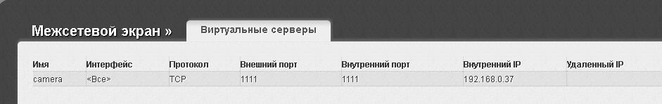

Всем привет, ребят помогите с настройкой доступа к удаленной камере.
Имеется роутер ASUS RT N16 с прямым айпи, на нем настроен VPN сервер. настроен виртуальный порт
Так же имеется Dlink DIR 620 прошивка 1.0.8 , с настроенным 3G интернетом, на нем настроен:
VPN клиент настроен и подключается к Асусу, настроен виртуальный порт.
Но зайти на камеру не получается.
При одновременном подключении к VPN серверу, ноутбук (192.168.10.3) и роутер Dlink DIR 620 (192.168.10.2). С ноутбука зайти на роутер по айпи 192.168.10.2 не получается. К камере соответственно тоже.
Хочется чтобы по внешнему айпи АСУСа с указанием порта, можно было зайти на камеру на даче.

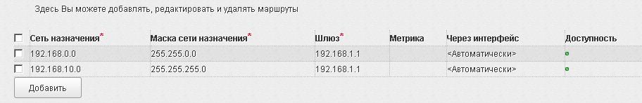

а как правильно составить маршрутизацию, вот что у меня получилось, но к сожалению не работает :(

маску поменяйте.
складывается ощущение что лепите отсебятину ,угадал не угадал !

Угадали, где именно маску поменять? и какой выбрать интерфейс для маршрутизации выбрать на асусе (LAN MAN WAN) ? Маска должна быть 255.255.255.0? Спасибо.

тут я не смогу вам рассказать теорию , придется самим понимать что и куда ....
я бы посоветовал

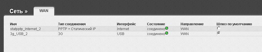

просмотреть какие маршруты есть на асусе ( наврядли асус такое сможет, оооочень сильно омневаюсь ) , и если вам важна только камера - то придется мутить с метриками на дире , там метрика PPTP соединения должна быть меньшей чем основной шлюз .
