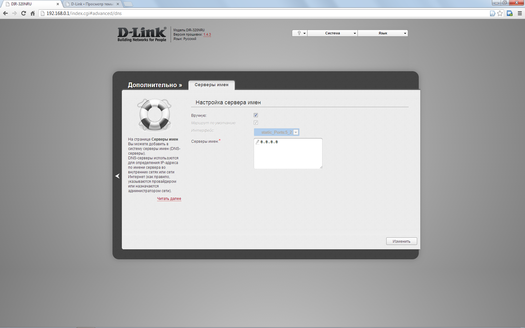

Попробуйте в разделе "Серверы имен" вручную указать 8.8.8.8

СообщениеДобавлено: Пн июн 24, 2013 13:52
Зарегистрирован: Пн июн 24, 2013 10:31
123123.png [ 426.08 KiB | Просмотров: 2912 ]
так? все равно не работает. Я даже не знаю что с ним делать, я наверно уже все перепробовал. Неужели придется новый маршрутизатор покупать :cry:

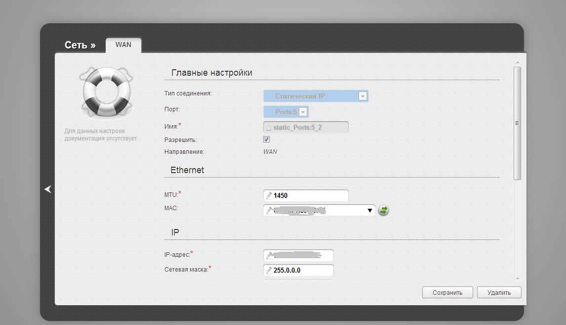

Попробуйте уменьшить MTU на 50 в настройках соединения и отключите там же межсетевой экран.

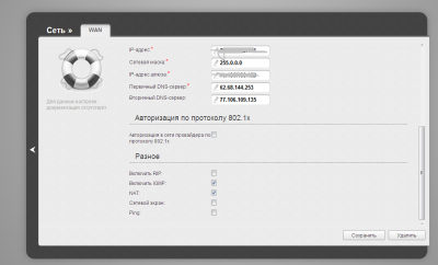

СообщениеДобавлено: Вт июн 25, 2013 10:46
234.png [ 148.29 KiB | Просмотров: 2881 ]
Безымянный11.png [ 151.25 KiB | Просмотров: 2881 ]
такие сейчас настройки стоят, MTU менял но это не дало не каких результатов.

СообщениеДобавлено: Вт июн 25, 2013 16:56
Спасибо поменял маску на 255.255.255.192 (сказали в тех поддержки) и все заработало))))
