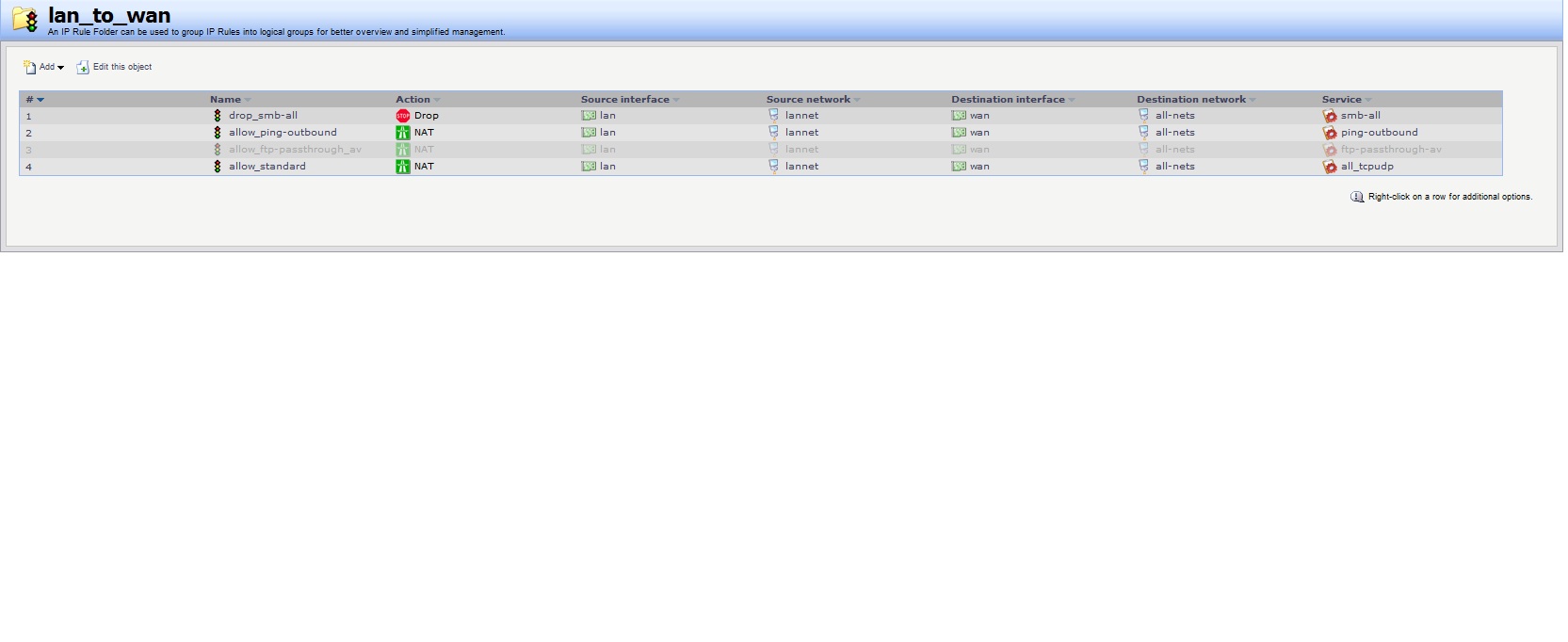

Интересны в первую очередь ваши правила NAT lan > wan.
По поводу пинга 5-10мс - проверьте с самого DFL - как пингуется DIR, как пингуется интернет, вышестоящий шлюз. При этом, нет ли ошибок в Status > Interfaces?
По поводу тормозов - заявленная скорость маршрутизации DFL-210 - 90 мбит/сек, на последних прошивках еще и пониже. Так что, думаю что вам просто не хватает производительности.

lan_to_wan скрин.
Статистика пинга в самом роутере туповата, он все пингует одинакого 10мс - сам себя, комп, внешний адрес, роутер.
Расхождение между моим компом и вторым роутером заметно обычно в онлайн играх и некоторых прогах. Замечу что этого расхожденя в пингах раньше не было, я сегодня одену другой кабель посмотрю что будет.
Меня больше волнует вопрос скорости которая явно занижена на 15-30мбит(1-3 мб).
