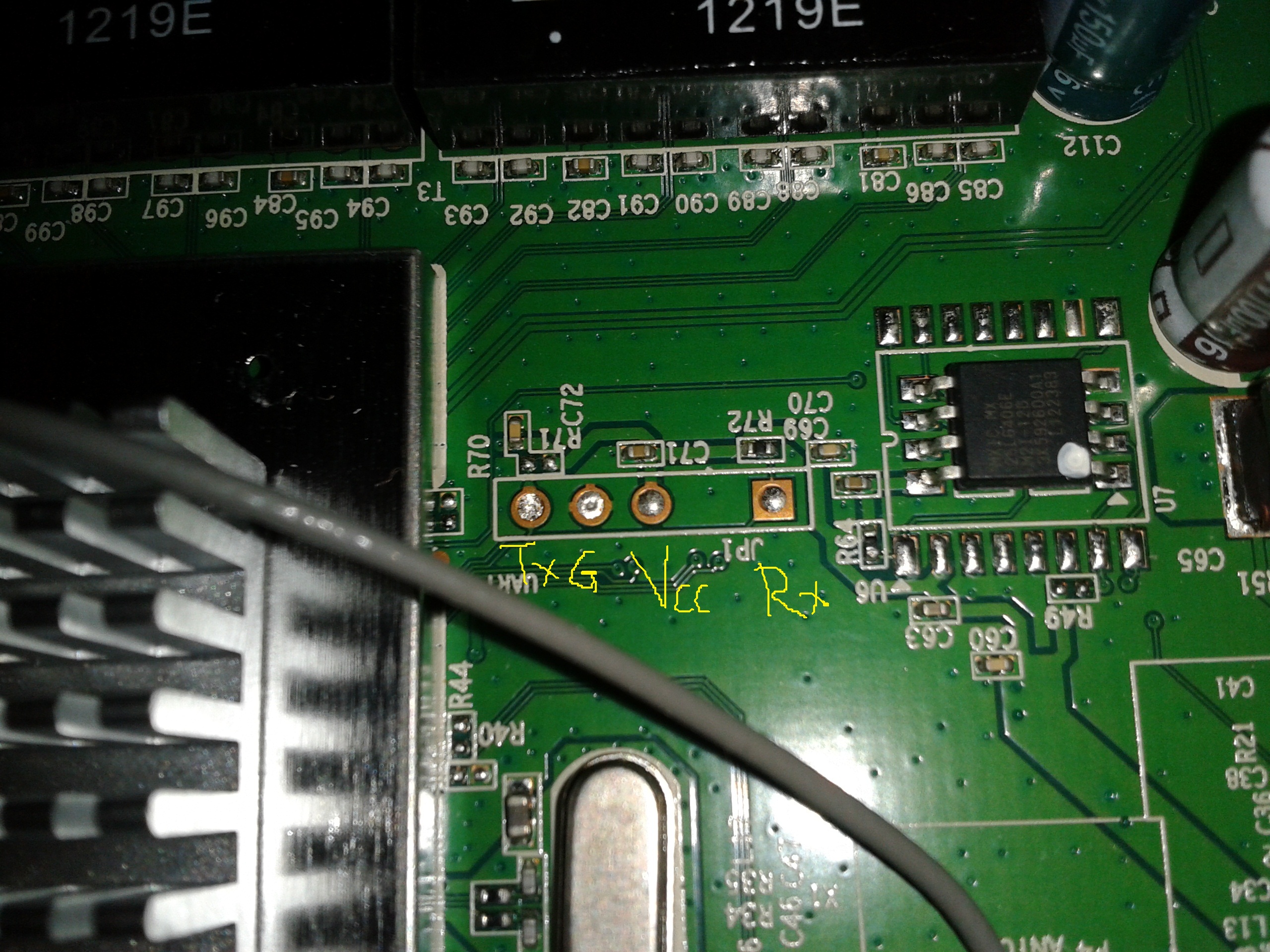

Друзья, у меня Dir 620 rev.C1, распайка UART немного отличается от того что выложено в интернете, посмотрите, я правильно понял, что слева направо идут Tx, G, Vcc, Rx?
[img]
[/img]
[img]
[/img]
В результате реанимировал свой роутер следующим образом:
1. Скачал прошивку для заливки ( официальную 1.0.8 ).
2. Настроил свой комп на статический адрес 192.168.0.5.
3. Запустил в отдельном окне cmd команду ping 192.168.0.1 -t для ловли момента, когда роутер будет доступен в сети.
4. Подключил вот такой преобразователь USB->COM http://www.pololu.com/catalog/product/1300 (просто есть такой дома, можно и другой) и припаял к UART разъему, причем RX программатора к TX роутера, TX программатора к RX роутера. На моей фотке все верно.
5. Подключился при помощи Putty к виртуальному COM-порту преобразователя (у меня он под номером COM7), и включил роутер. Сначала на экран Putty выводились какие-то кракозябры. Поигрался с настройками порта и Putty и выяснил что работает только на скорости 115200.
6. При включении роутер выдал информацию о процессе загрузки в окно Putty. Нужно жать в окне Putty комбинацию Ctrl+C много раз, чтобы прервать загрузку. На экран будет выведена строка типа CFC>, именно в этот момент роутер начинал пинговаться (ура!).
7. Зашел через IE на роутер по адресу 192.168.0.1, там отобразилась страница реанимации с выбором прошивки, еще не веря счастью :D выбрал скачанный файл прошивки, роутер залил ее, потом некоторое время думал, потом перестал пинговаться, снова ожил, потом опять... в общем потом я подождал несколько минут выключил и включил его и он наконец заработал. :o
8. Вернул комп на динамическое получение адресов и убедился что новый адрес получен и к роутеру есть подключение.
Замечу что любые другие способы (типа http://satfox.net/howto/vosstanovlenie- ... proshivki/ с нажатием ресета) не помогали - все это проделывал много раз и без толку.
