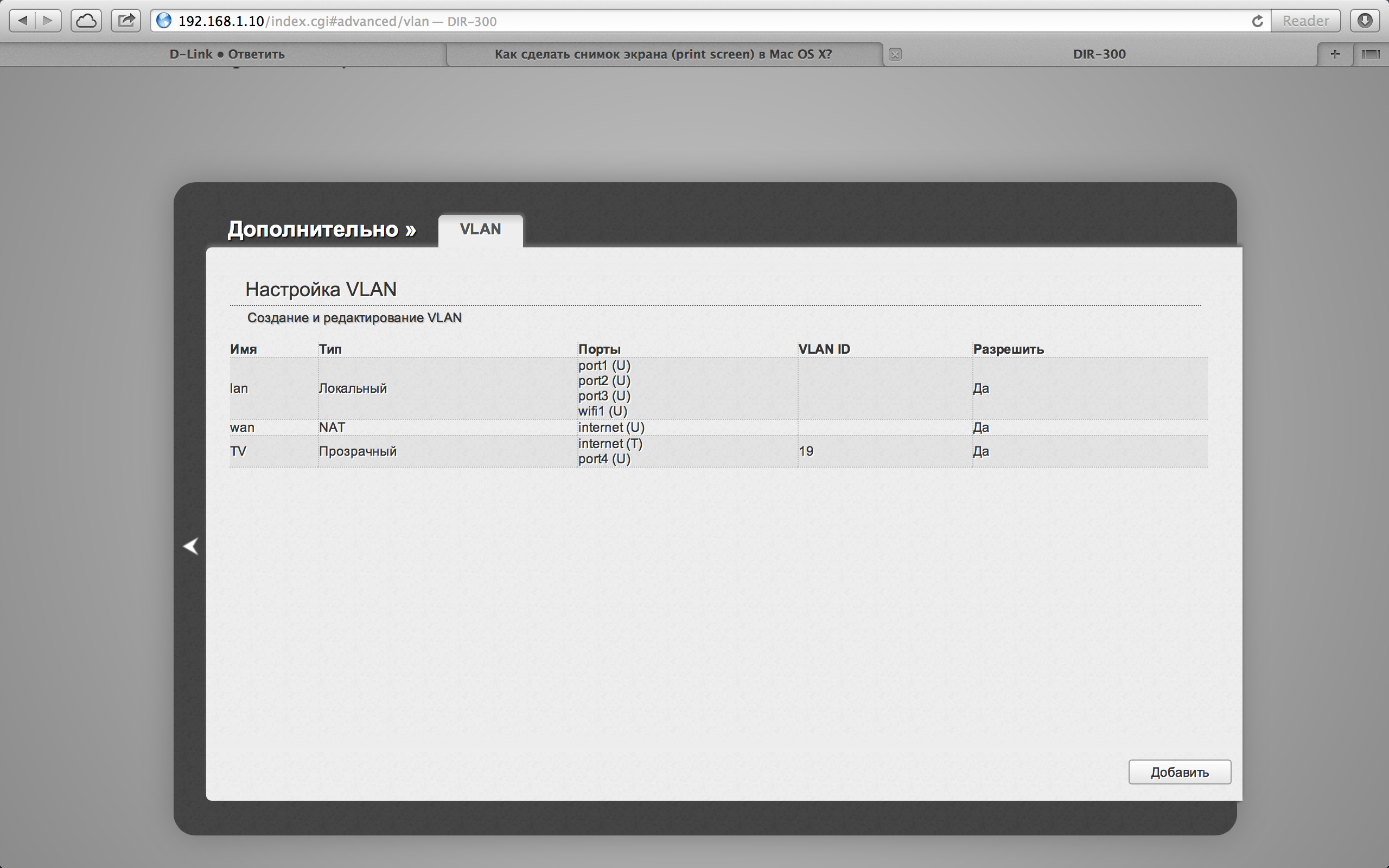

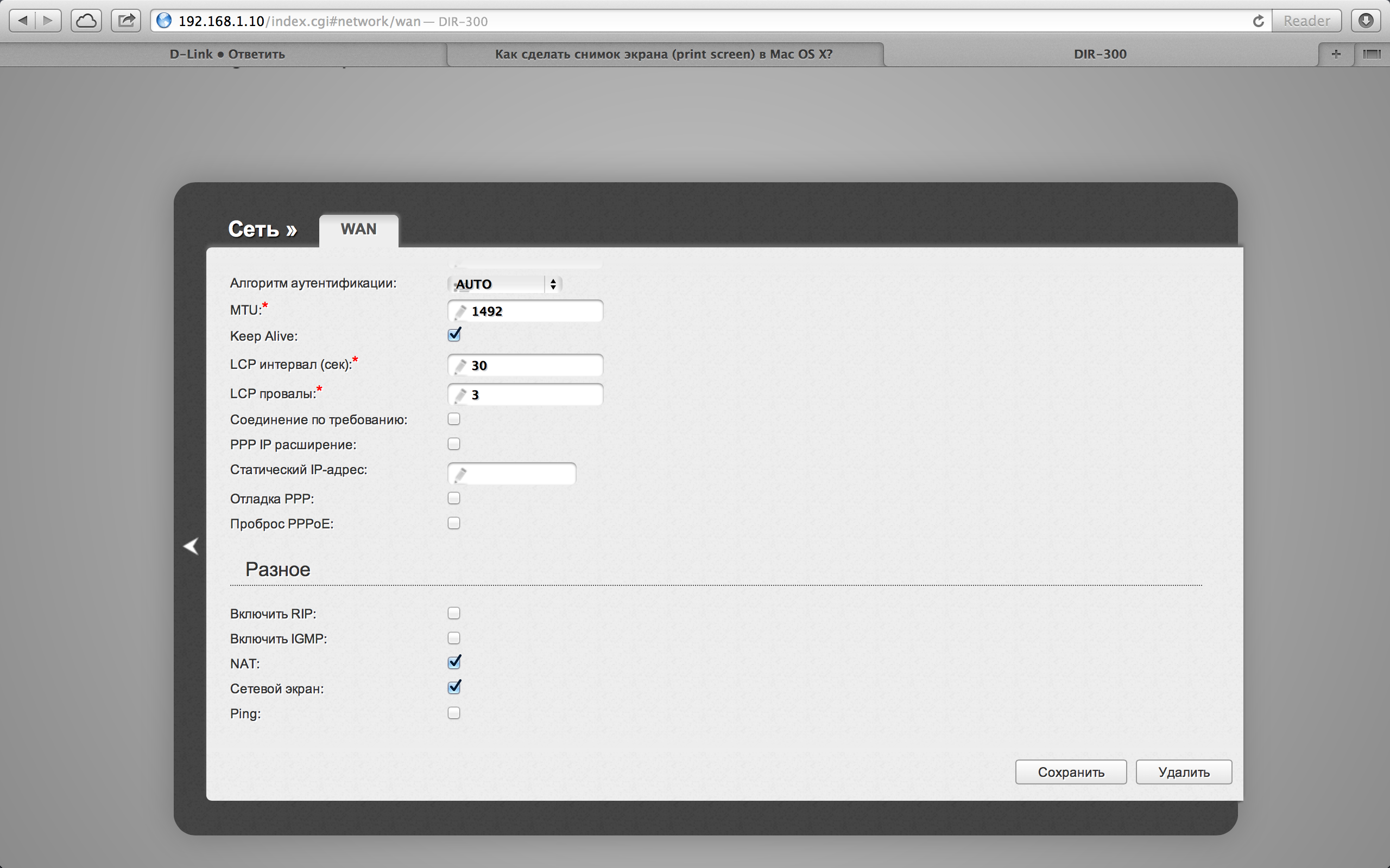

У провайдера ppoE. Динамически ip. На картинках настройки на которых работает как роутер. Соответсвенно меняб ppoE на динамикАйПи и все перестает работать.

Порт 4 отведен в отдельный vlan с vlan id=19. Подключите приставку к 4-му порту.

Это понятно. Телевидение работает.
