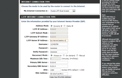

Добрый вечер!Очень прошу мне помочь,не могу настроить.Пробовал с диском,на пункте 3/6 встоём.Билайновские l2tp полностью не вмещаются!Комп то через него работает по кабелю,а вот ноут через wi-fi нет,хоть и видет сигнал!Если можно помогите,билайн говорит что для этой модели у них настроек нету.Прошу помогите,желательно инструкцию,от начала до конца!Заранее спасибо!

Здравствуйте, настраивайте без диска. Подключите роутер кабелем к компьютеру и через браузер зайдите на 192.168.0.1. Отмените мастер настройки и зайдите в раздел Internet - Manual Internet Connection Setup. Выполните настройки согласно вложению (кроме MAC), заменив имя пользователя, пароль и подтверждение пароля своими данными из договора.

Спасибо , но у меня не влезает tp.internet.beeline.ru в эту строку и вот где Россия у меня без неё...у меня В1 и V2.00
1. Если у тебя ревизия B1 сразу неси его обратно в магазин. Она жудко режет скорости на билайне!!!!
2. Подлючи кабель к компу, открой командную строку, команда: ping tp.internet.beeline.ru , в принципе рядом должен отобразиться ip сервера, который и следует вводить. Он влезет!
3. Обновляешь прошивку до последней DIR655B1_FW200RUB13.bin. В новой прошивке название влазиет.
ps: в приложенном во втором посте скрине параметры сервера DNS вводить не нужно, там должны стоять 0.0.0.0
