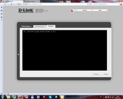

СообщениеДобавлено: Пн май 06, 2013 13:25
Зарегистрирован: Чт апр 25, 2013 17:19
Покажите логи на момент разрыва.
Извините,подскажите лузеру, как это сделать?
Сообщения об ошибках.jpg [ 162.48 KiB | Просмотров: 3400 ]
Информационные сообщения.jpg [ 320.76 KiB | Просмотров: 3401 ]
