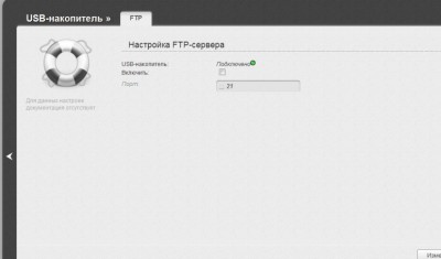

неужели в вебморде нет настроек FTP ?
 Заголовок сообщения: Re: FTP на Dir-620
СообщениеДобавлено: Сб апр 20, 2013 15:24
Зарегистрирован: Сб апр 20, 2013 14:01
Сообщений: 7
нет
СообщениеДобавлено: Сб апр 20, 2013 15:26
Зарегистрирован: Пн май 28, 2012 04:42
Сообщений: 455
Откуда: Красноярский край
вот и все настройки одна галочка, так должно быть.
СообщениеДобавлено: Сб апр 20, 2013 15:30
Сообщений: 7
SERGEYY спасибо разобрался
