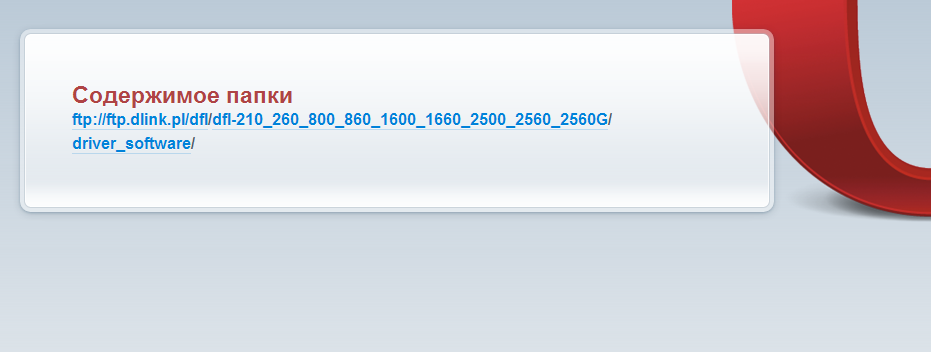

У меня не отображается содержимое фтп-папки, просто нет ничего, заходил оперой - вот что написано
noFTP.png [ 42.17 KiB | Просмотров: 7139 ]

СообщениеДобавлено: Ср июн 19, 2013 10:30
dan55 писал(а):
MTRX добрый день!
У меня не отображается содержимое фтп-папки, просто нет ничего, заходил оперой - вот что написано...
Смотрите настройки своего браузера и роутера.
У меня все открывается в опере:
