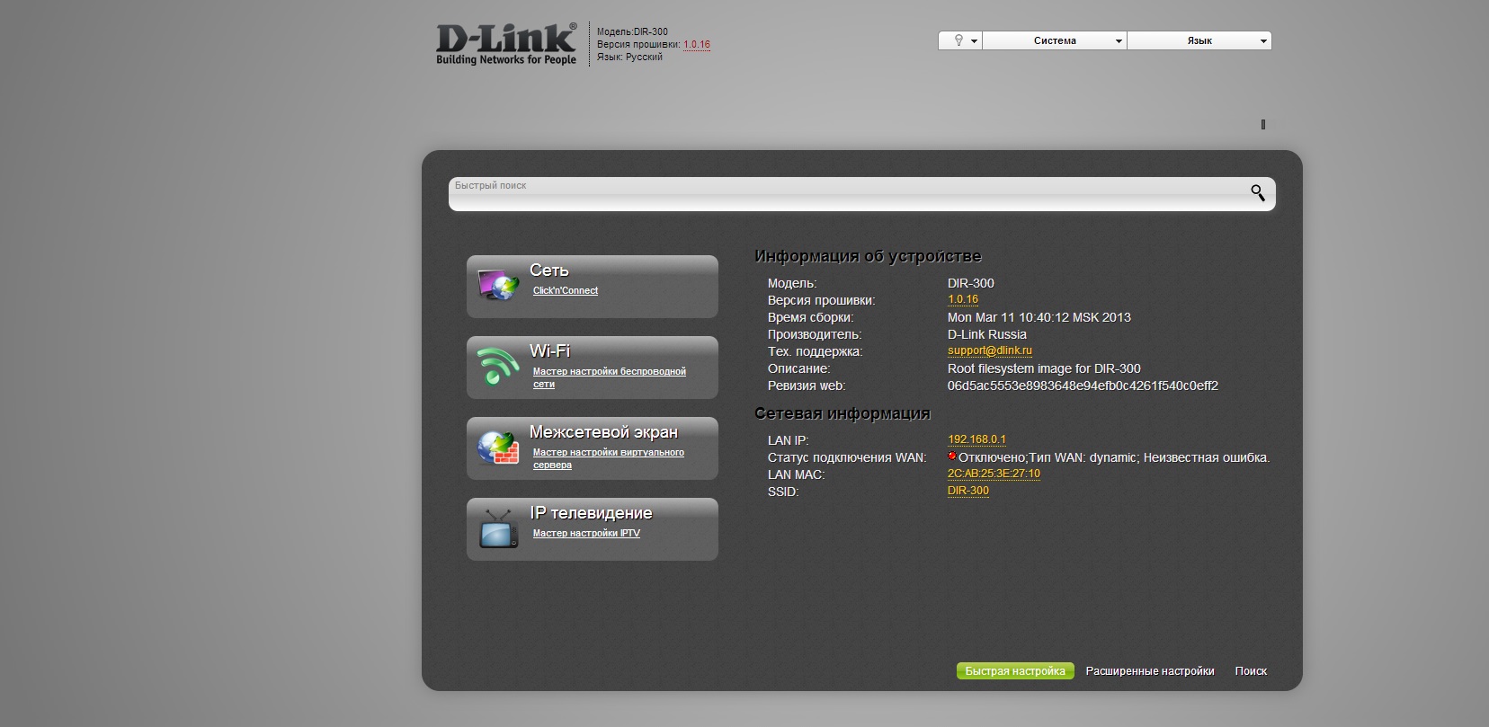

вот что пишет (см. скриншот)

Безымянный1.jpg [ 213.45 KiB | Просмотров: 9209 ]

Какой тип соединения требует ваш провайдер?
 Заголовок сообщения: Re: DIR-300 N150. Не работает WAN
СообщениеДобавлено: Вс апр 07, 2013 15:45
Зарегистрирован: Чт апр 04, 2013 23:05
Сообщений: 7
статический

Печак Юлия писал(а):
статический
Тогда почему WAN-порт вашего роутера настроен на динамическое получение адреса?
Разберитесь с настройками до конца, прежде чем приговор устройству выносить.
