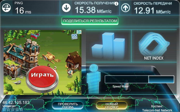

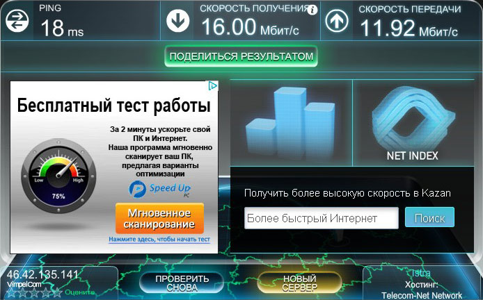

Приветствую!
Компьютер подключен к интернету через коммутатор DGS-1008P, маршрутизатор DSR-250N и Ethernet кабель провайдера (Билайн).
Скорость по тарифному плану 30 Мбит/с. При подключении витой пары провайдера напрямую к компьютеру, сайт speedtest.net при подключении к различным интернет-серверам показывает скорость до 33 Мбит/с (загрузка и отдача), при подключении через сетевое оборудование D-Link, вне зависимости подключен компьютер через коммутатор или напрямую в маршрутизатор, при использовании различных патч-кордов, скорость доступа в интернет не превышает 18/14 Мбит/с (загрузка/отдача)
Техподдержка по телефону посоветовала перепрошить маршрутизатор последней бета-версией прошивки. Перепрошил версией 1.05B73_RU - ничего не изменилось.
При загрузках торрентов скорость также не выше 18 Мбит/с
Мне представляется, что проблема в микропрограммном обеспечении маршрутизатора.
Что можете посоветовать, как решить проблему?
Во вложении скриншоты
Комментарий к файлу: Компьютер подключен напрямую через кабель провайдера
speed_test_06.jpg [ 83.78 KiB | Просмотров: 4751 ]
Комментарий к файлу: Компьютер подключен через маршрутизатор
speed_test_04.jpg [ 86.81 KiB | Просмотров: 4751 ]
Комментарий к файлу: Компьютер подключен через коммутатор и маршрутизатор
speed_test_02.jpg [ 94.71 KiB | Просмотров: 4751 ]

Здравствуйте, вы сделали сброс настроек после обновления прошивки?
Также стоит отключить Firewall на маршрутизаторе и попробовать уменьшить параметр MTU.

Сброс настроек не делал, просто загрузил из файла сохраненные ранее настройки. Вы имеете ввиду сброс к заводским настройкам, сделать до или после перепрошивки?
FireWall отключен, выбрана опция Allow always
Какое значение MTU установить? Сейчас 1400

Сброс нужно делать после перепрошивки.

Сброс настроек к заводским и последующее восстановление пользовательских, а также установка минимального MTU 1200 скорости доступа не добавили
