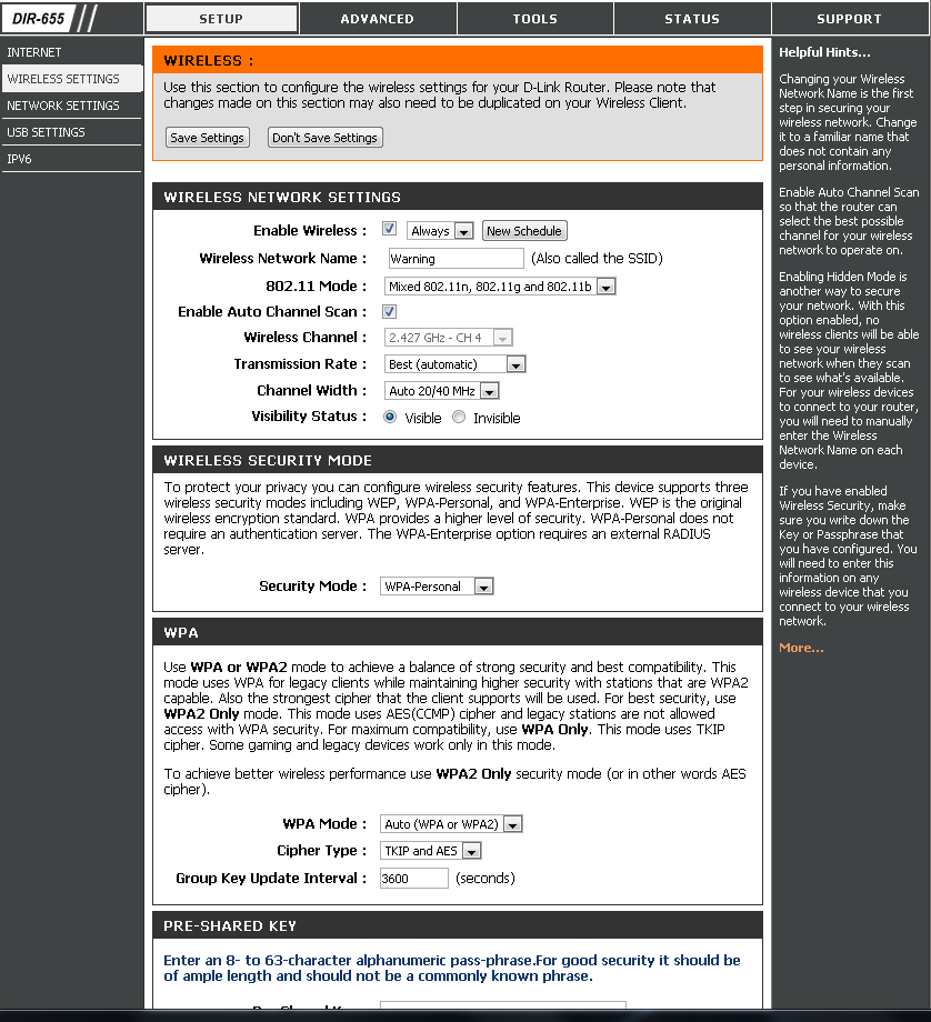

Роутер dir-655 rev. b1 с последней прошивкой с вашего фтп от 08.01.2013 г. с рекомендуемыми настройками от билайна (dual access l2tp) не раздает wi-fi выше 65 мбит/с., т. е. в состояние соединения, на ноутбуке, скорость указывается именно 65 мбит/с вместо ожидаемых 150 мбит/с. Вроде бы уже стандарт 802.11n, но не полноценный, почему то используется канал 20MHz, а принудительно 40Mhz в настройках роутера включить нельзя. Пробовал разные настройки, принудительно выставлял режим .n, вручную выставлял все каналы с 1 по 13, менял тип шифрования, но все равно скорость соединения осталась прежней. Wi-fi адаптер на ноуте способен держать 150 мбит/с, тестировал на других роутерах. Что можно сделать, чтобы исправить это?

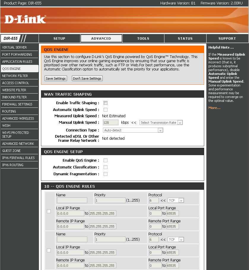

QoS отключить надо
СообщениеДобавлено: Вт фев 12, 2013 15:20
Зарегистрирован: Вт фев 12, 2013 12:27
QoS отключен, в настройках заходит только на страницу статистики, на любые другие страницы не заходит, просто выкидывает на страницу авторизации всегда.

Попробуйте другой браузер. С Firefox я таких проблем не замечал. Также стоит отключить SPI в разделе Firewall, в качестве DNS прописать 8.8.8.8 И покажите настройки Wi-Fi.

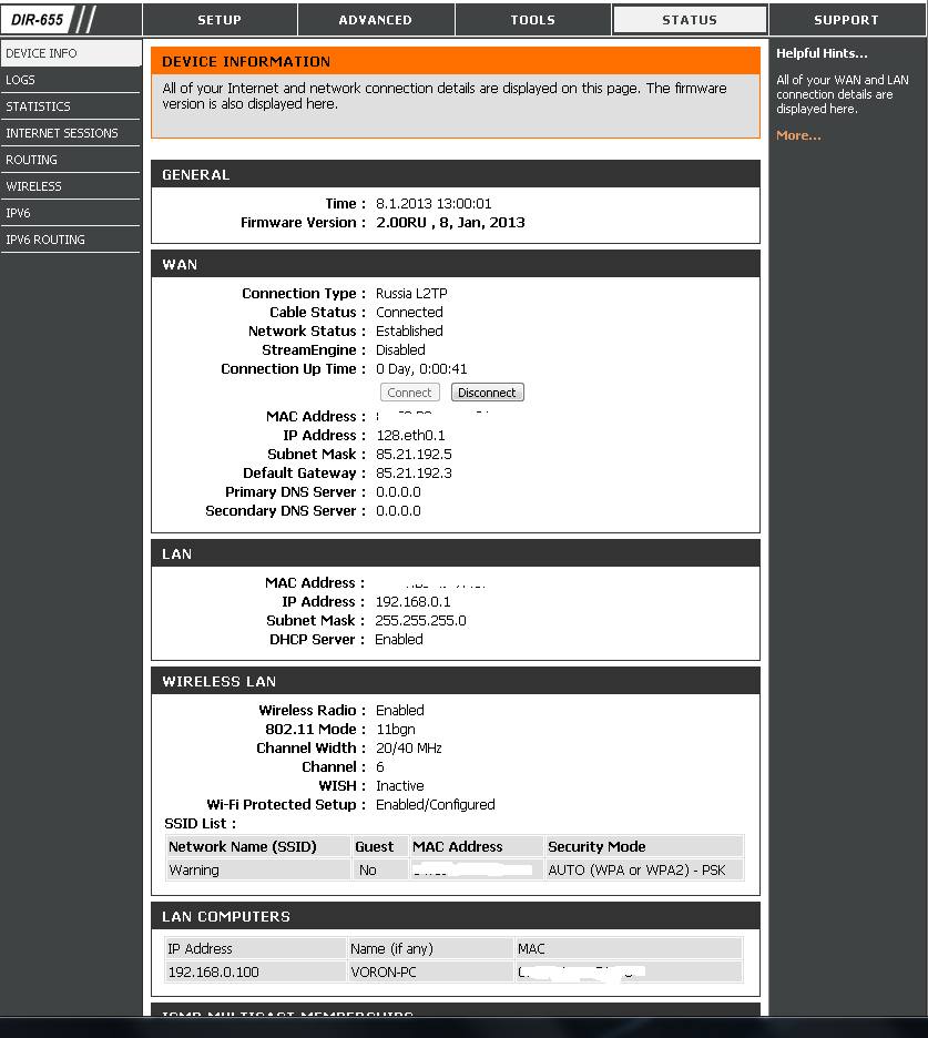

Пробовал с разными браузерами - opera, chrome, firefox, ie проблема везде одинакова - с воткнутым шнуром в ван порт и подключенным л2тп соединением при заходе на адрес 192.168.0.1 выдает только страничку статуса, при клике на любую другую ссылку в настройках выкидывает на страничку авторизации и далее опять на страничку статуса :( spi тоже выключен был, если в качестве DNS прописать 8.8.8.8, то роутер вообще не коннектит л2тп.
Вот мои настройки
