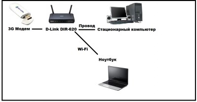

Имеем маршрутизатор D-link DIR-620 (H/W Ver: D1 и F/W Ver: 1.3.3 ) + Стационарный Компьютер + Ноутбук + 3G Usb модем (Мегафон)..........
Вопрос как из всего этого сделать сеть ?
Какие настройки и куда прописать (прошу подробно), что бы работало по такому принципу (Скрин) :roll:
Безымянный.jpg [ 54.47 KiB | Просмотров: 2745 ]

Обновить роутер на прошивку 1.3.7 со стационарного ПК через Firefox, сделать сброс настроек.
Вставить модем в роутер. Убедиться, что он определился (расширенные настройки - USB модем - информация). Зайти в "WAN" - "Добавить" и выбрать из списка провайдеров Мегафон. Сохранить настройки.
Настроить Wi-Fi http://dlink.ru/ru/faq/246/1159.html

Alexey Vitko благодарствую :D
Работает всё как часы :wink:
