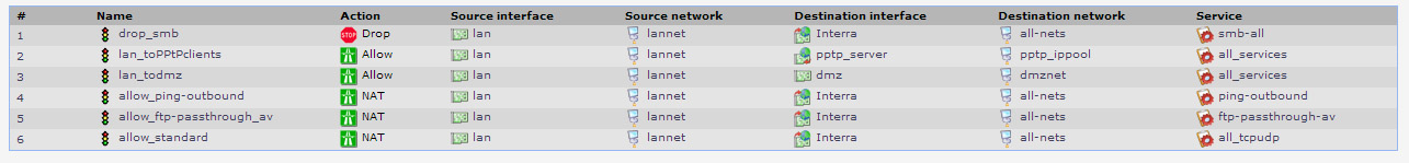

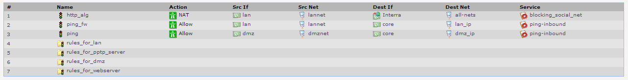

Выкладываю 2 скрина правил для lan и общие (в т.ч. для блокировки соц. сетей).
Есть еще для pptp сервера, dmz порта и web сервера. Их тоже выложить?
С первой проблемой разобрался: в правиле "блокировки соц. сетей" заменил destination interface с any на interra (см. вложения).
Вторая проблема осталась...
