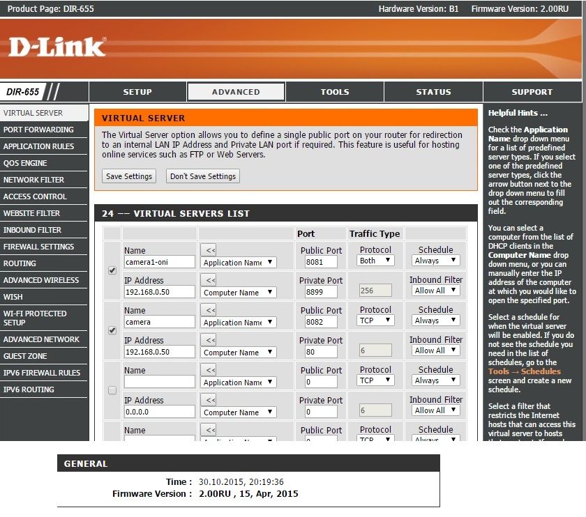

Установлена крайняя прошивка: Firmware Version : 2.00RU , 15, Apr, 2015 (DIR655B1_FW200RUB13beta07.bin)
Не работает элементарный проброс 80 порта, попробовал и beta04 и beta06 не работает. Выставляю настройки в "Virtual host". Но удаленная настройка роутера работает. Как быть, может что надо опционально включить?

1. Покажите скриншоты настроек.
2. Как и откуда пытаетесь проверять? Из локальной сети или из вне?

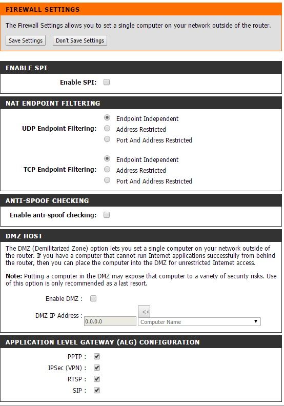

СергейП, пробую локально и из вне: внешний IP:8081 или внешний IP:8082. Страница не найдена, через сервис по "проверки открытых" портов тоже говорит, что они закрыты. Хотя удаленная настройка свитча "ip:8080" работает в обоих случаях.

Правильно ли я понимаю, что Вы знаете, что для доступа снаружи нужен внешний статический адрес? или сервис DDNS.
Изнутри, разумеется, никакой проброс портов работать не будет, поскольку железка не обучена функции NAT Loopback.

Для MTRX верно, я использую белый статический IP адрес, поэтому в это случае мне не надо использовать DDNS.
Для Vladimir22 работает как стандартный роутер, 1 вход от провайдера и раздает инет на машины. 8080 - не прописан в Virtual Server, потому что это я привел как пример работы доступа к роутеру из ВНЕ, там в опциях есть строка "remote managment" для управления роутером, дак вот по этому порту заходит и из ВНЕ и из локальной сети.

Вопрос в том, ожидает ли хост с адресом 192.168.0.50 входящие соединения на порт 8899 (TCP/UDP) и на порт 80 (TCP)?
Попробуйте внутри сети обратиться к нему telnet-ом:
telnet 192.168.0.50 8899
telnet 192.168.0.50 80

Для СергейП большое спасибо за ответы в выходные дни! Через телнет не удалось подключиться к портам в локальной сети, только на 23 порту высветился запрос логина.
Хотя: http://192.168.0.50:80 - вводит веб морду камеры и http://192.168.0.50:8899 выводит сообщение, что данный порт не для веб просмотра (<faultstring>HTTP GET method not implemented</faultstring>). Последнее верно, это порт для просмотра через специальное ПО.
СообщениеДобавлено: Сб окт 31, 2015 19:20
Ну, значит хост отвечает. Ну что ж, учитывая, что роутер уже давно EOL, примите соболезнования. Но мне всё равно не верится, что портфорвардинг не работает. Базовая функция таки...

Для СергейП начал копаться дальше и обнаружил что на на устройстве на которое хочу сделать проброс портов был не правильно прописан "шлюз". Видимо в устройстве нет проверки соответствия IP/шлюзу. Хотя с локалки все работало, хм, братья китайцы... Вообщем проброс портов и virtual server работают на моей прошивке в DIR-655. Сергей, Вам большое спасибо за ответы и наводку.
СообщениеДобавлено: Пн ноя 02, 2015 20:47
Ну и хорошо )) А китайцы тут не при чём. В локалке шлюз не нужен. А дальше в сети может быть разное оборудование. Так что возможности контроля нет.
