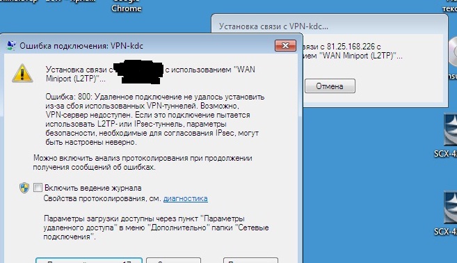

СообщениеДобавлено: Чт янв 24, 2013 18:13
Зарегистрирован: Вт янв 22, 2013 11:49
Сообщений: 30
прописал правила на dfl800 по нструкции http://www.dlink.ru/ru/faq/85/479.html, пытаюсь подключиться с машины win7 (настроив в винде VPN) выдает ошибку подключения "невозможно подключиться к сети, возможно проблема DNS" , хотя в dfl800 прописан dns relay..... c другого компа с Win7 ошибка на скриншоте...[img][img][/img][/img]

СообщениеДобавлено: Чт янв 24, 2013 19:38
что в логах на момент подключения !?

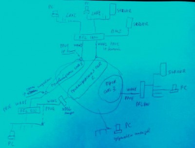

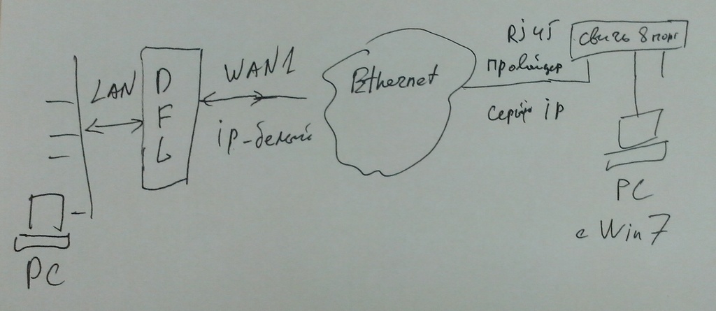

СообщениеДобавлено: Вт янв 29, 2013 17:43
Сообщений: 30
вот нарисовал :) чтоб понятно было,
есть возможность поставить DFL ку и в другом офисе, если так проще будет подключить 2 компа к сетке в головном здании для доступа к расшареным папкам...
s1.jpg [ 98.51 KiB | Просмотров: 5417 ]
 Заголовок сообщения: Re: удаленый пользователь на dfl800
СообщениеДобавлено: Вт янв 29, 2013 18:31
вот только опять вопрос , вам сеть предоставляет один и тот же провайдер ?! и подключение на WAN1 у вас статик\динамик (dfl)?! и в удаленном кто маршрутизирует вам ?! или там каждый подключается по PPoE а затем уже поверх поднимает PPTP !?

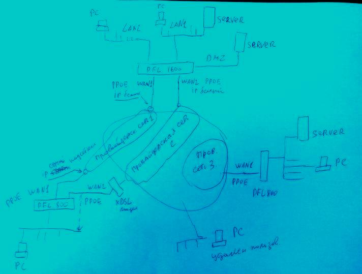

СообщениеДобавлено: Ср янв 30, 2013 14:06
Сообщений: 30
К стати Vladimir22 у вас судя по форуму, была похожая задача - 1600 центральный, 800 в офисах, причем некоторые из низ во внутренней подсетке одного провайдера... может поделитесь теми инструкциями которыми пользовались, про опыт :!: :wink: уж тут на форуме может, может он лайн :roll: так сказать..
у меня судя по всему будет такая схема рисунок прилагаю( не пинайте за качество) рисовал на коленке
схема.JPG [ 37.01 KiB | Просмотров: 5392 ]
СообщениеДобавлено: Ср янв 30, 2013 14:47
у меня не было похожей задачи у меня была цель :-) и везде 210е ( строил на своои кровные подарите пошустрей аппраты посторю на них )
я ее выполнил
http://4rv.ru/homenet/homenet.htm
инструкции - те что в факах + понимание и на форуме обсуждение
спрашивайте , но вообще я не писатель - больше технарь
СообщениеДобавлено: Ср янв 30, 2013 23:18
Сообщений: 8502
Откуда: RareSoftware.ru
Стройте по FAQ нормальную IPsec сеть. Наличие нескольких каналов позволит сделать нормальное резервирование, все выглядит неплохо.
