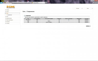

проблема в том что с д линковской прошей все работала отлично и скорость не резала!как не хотел поставил билайн щас( в инете есть модиф.прошивка под билайн) на фото пункт "шлюз по умолчанию"можно менять потому это меня спасает что роутер дает инет, на d-link в прошивках от 1.3.0-1.4.5 я не могу выбрать шлюз по умолчанию и инет перестал автоматом цеплять(даже на билайновской проше приходиться вручную вбивать, т.е. имя- пароль -готово не катит+она скорость режет)
PS все таки думаю роутер умирает.брал у друга Zyxel Keenetic Giga проверить сеть может че глючит дак вот буду на него по ходу копить не зря считается лидером D-link и рядом не стоял +к этому поддержка у них лучше а здесь на 3 день тока дозвонился и то посоветовали ближайший серв.центр найти куда это годится :D а в билайне сказали что с их прошей все супер работает(как на практике показало люди так же мучаются сырые проши что бы не говорили) :D замкнутый круг :!:
