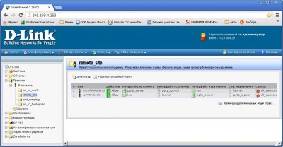

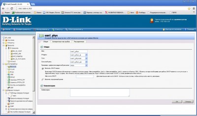

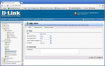

вот 3 файла.
3.JPG [ 133.51 KiB | Просмотров: 5770 ]
2.JPG [ 106.6 KiB | Просмотров: 5770 ]
1.JPG [ 101.47 KiB | Просмотров: 5770 ]

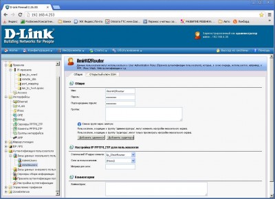

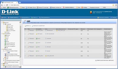

вот еще два файла
5.JPG [ 145.48 KiB | Просмотров: 5770 ]
4.JPG [ 153.96 KiB | Просмотров: 5770 ]

Первые два правила

Благодарю, заработал интернет без прокси!

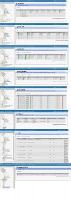

вот картинки моих правил:
6.JPG [ 555.55 KiB | Просмотров: 5702 ]
