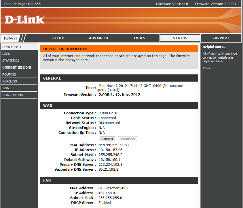

у меня та же фигня, VPN не цепляется. Выдаёт локальный ip и всё.
scrn.png [ 85.4 KiB | Просмотров: 5868 ]
