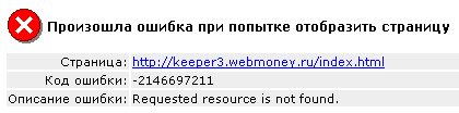

СообщениеДобавлено: Сб янв 26, 2013 19:03
Зарегистрирован: Сб янв 26, 2013 17:02
беда в WebMoney у меня и на TP-LINKe и вот теперь на DIR-615 K2 с прошивкой 1.0.10
error2.gif [ 2.22 KiB | Просмотров: 2549 ]
